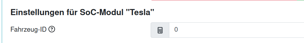

Moin! Ich habe zwei openwb series 2 custom, geschaltet als primary und secondary. An beiden möchte ich jeweils einen anderen Tesla anschließen, dessen jeweiliger SoC ausgelesen werden soll zwecks Zielladen. Beide Teslas sind u. a. in meinem Tesla-Account hinterlegt. Aber egal, wie ich mich anmelde, ob mit meinem Account oder (auch) für den zweiten Tesla mit einem anderen Tesla-Account, für beide Teslas werden dann stets die Daten des Hauptfahrzeugs des jeweils letzten Accounts, mit dem ich mich angemeldet habe, übernommen. Ich kann also keine zwei SoCs zweier Teslas abfragen. Dabei habe ich natürlich zwei Fahrzeug-Profile, je eines für ein Model Y und für ein Model 3, angelegt. Mache ich irgend etwas falsch?

Die Fahrzeuge werden im Account über eine ID auseinander gehalten, die musst Du für das zweite Fahrzeug anpassen.
