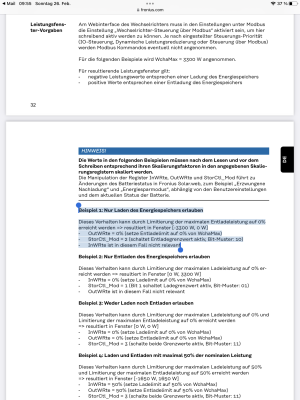

Der Fronius Wechselrichter bietet eine Modus TCP Schnittstelle, mit der man den Wechselrichter von außen steuern kann. Dieses ist in der Doku beschrieben.
download/file.php?mode=view&id=16184
In der Doku habe ich gesehen, dass man die maximalen Entladeleistung aus dem Speicher vorgeben kann.
download/file.php?mode=view&id=16183
Für mich klingt das nach einer sehr charmanten Möglichkeit, das leeren des Speichers beim Entladevorgang zu verhindern. Wäre es möglich, diese Funktion in das Fronius Modul einzubinden? Quasi, wenn Ladevorgang im Sofort-Lademodus aktiv, Entladeleistung des Speichers auf einen gewünschten Wert zu setzen (z.B. 0 wenn 100% aus Netz geladen werden soll). Ich würde hier ungern extra ein NodeRed System aufsetzen wollen.
Gerne könnte ich das ganze auch testen.
Über Rückmeldung würde ich mich sehr freuen

Da es keinen Sinn macht, das Entladen eines Speichers zu unterbinden, wird es diese Funktion wohl nie in openWB geben.
Hintergrund:
  • Die (Ent-)Ladeverluste sind bereits unumgänglich, wenn die Energie im Speicher ist.
  • Eine Entladung mit hoher Leistung wird in der Regel mit einem höheren Wirkungsgrad belohnt.
  • Wenn das Auto nicht aus dem Speicher geladen wird, verbleibt unter Umständen eine ungenutzte Kapazität im Speicher, die Du dann unnötig und teuer für das Auto eingekauft hast.
