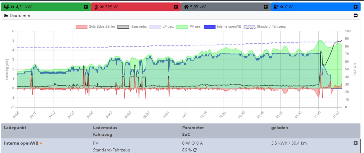

Weiß man mittlerweile schon, ob diese Änderungen mir evtl. auch helfen würden? (siehe https://forum.openwb.de/viewtopic.php?p=116680#p116680). Denn dann würde ich mich mal auf den Weg machen und v2 ausprobieren.derNeueDet hat geschrieben: Mi Sep 18, 2024 7:16 pm Ewig wird man nicht Anpassungen an einer alten Software Version vornehmen(wollen).
... evtl. Hat Lutz das Thema aber in der V2 bereits gelöst, da es im Solaredge Modul in der V2 vor 2 Tagen eine Änderung gab.![]()
Danke.
