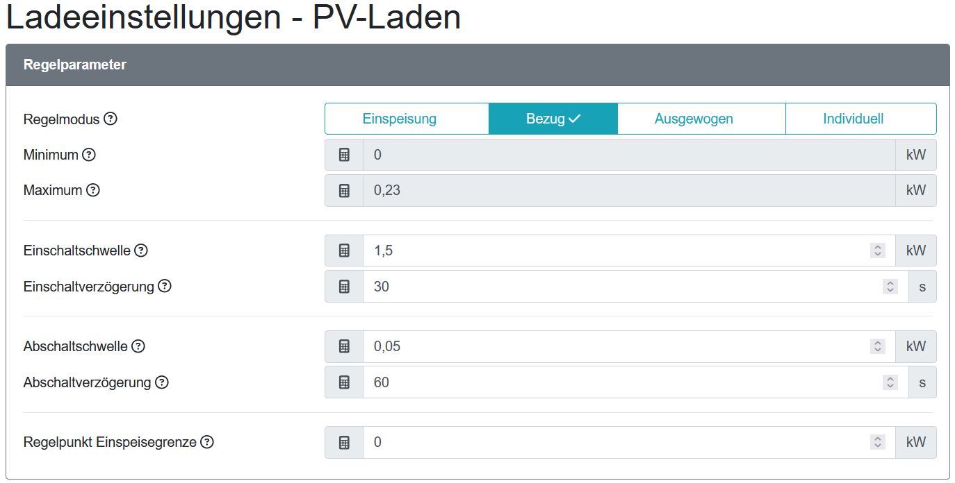

Bei mir steht "Bei Autoladen..." auf "Nichts tun". Dennoch verdrängt der verbrauch meines Autos die Pumpe. Sieht man ja in meinem Post auf drr vorherigen Seite. Bei Flo scheint es auch so zu sein. Kann es sein dass da etwas falsch läuft?
Macht es vielleicht Sinn, "Gerät kann schalten" auf nein zu stellen? Was würde das bewirken? Ich verstehe den Hilfetext zu diesem Punkt nicht ("Ist diese Option aktiviert, dann wird das Gerät anhand des Überschusses automatisch oder manuell geschaltet").

Bei autoladen nichts tun ist die richtige Einstellung. Gerät schalten ist was anders und dient dazu, reine Verbraucher zu erkennen. Wie sind die Pv Ladeeinstellungen bei dir ? Lässt du hier vielleicht ein klwinen Bezug zu ? Der würde tatsächlich dazu führen, dass dwr Überschuss von der wp ins Autoladen verdrängt wird.

okaegi hat geschrieben: Sa Okt 05, 2024 6:13 am Wie sind die Pv Ladeeinstellungen bei dir ? Lässt du hier vielleicht ein klwinen Bezug zu ? Der würde tatsächlich dazu führen, dass dwr Überschuss von der wp ins Autoladen verdrängt wird.
Wow, daran wird's liegen:
Ladeeinstellungen - PV-Laden – Mozilla Firefox.jpg (87.09 KiB) 1427 mal betrachtet
Welche Einstellung sollte ich dann wählen? Vermutlich den Regelmodus auf "Einspeisung" und dann auch noch etwas an der Abschaltschwelle ändern?
Danke Oliver!

Da musst du dich rantasten. Probier mal einspeisung mit den Standardwerten.

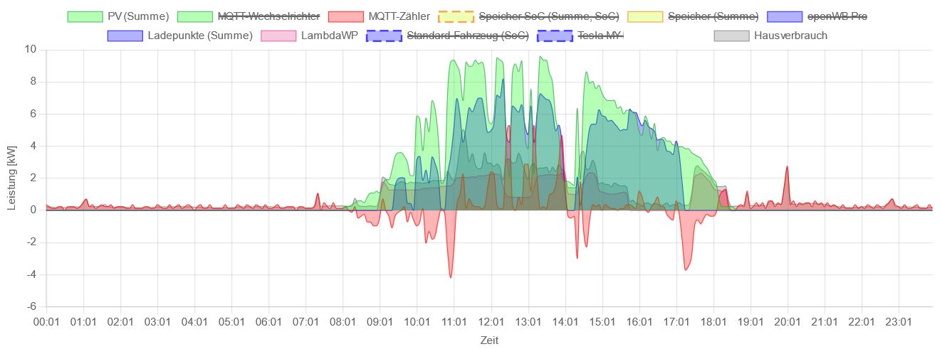

okaegi hat geschrieben: Sa Okt 05, 2024 6:35 pm Da musst du dich rantasten. Probier mal einspeisung mit den Standardwerten.
Nochmal danke, ich glaube, das hat geholfen. Im Bild habe ich den Eindruck, dass die Lambda nun nicht mehr durch die Beladung des Autos runtergezogen wird (warum sie gegen 12:30 Uhr runterregelt ist mir allerdings nicht ganz klar).
Lambda läuft.jpg (75.68 KiB) 1427 mal betrachtet
Nun Frage ich mich aber, weshalb zwischen 11 und 14 Uhr der MQTT-Zähler mehrfach lang anhaltend nach oben ausbricht, also Netzbezug stattfindet. Hier hätte doch das Auto entsprechend runtergeregelt werden müssen.

tiffman hat geschrieben: Sa Okt 12, 2024 5:47 pm
Fragt sich was du als Minimum für die Autoladung hast Unter Umständen (vermutung) hat das zugeschlagen.

okaegi hat geschrieben: Sa Okt 12, 2024 6:14 pm
Meinst du den minimalen Dauerstrom? Der ist ausgeschaltet.
