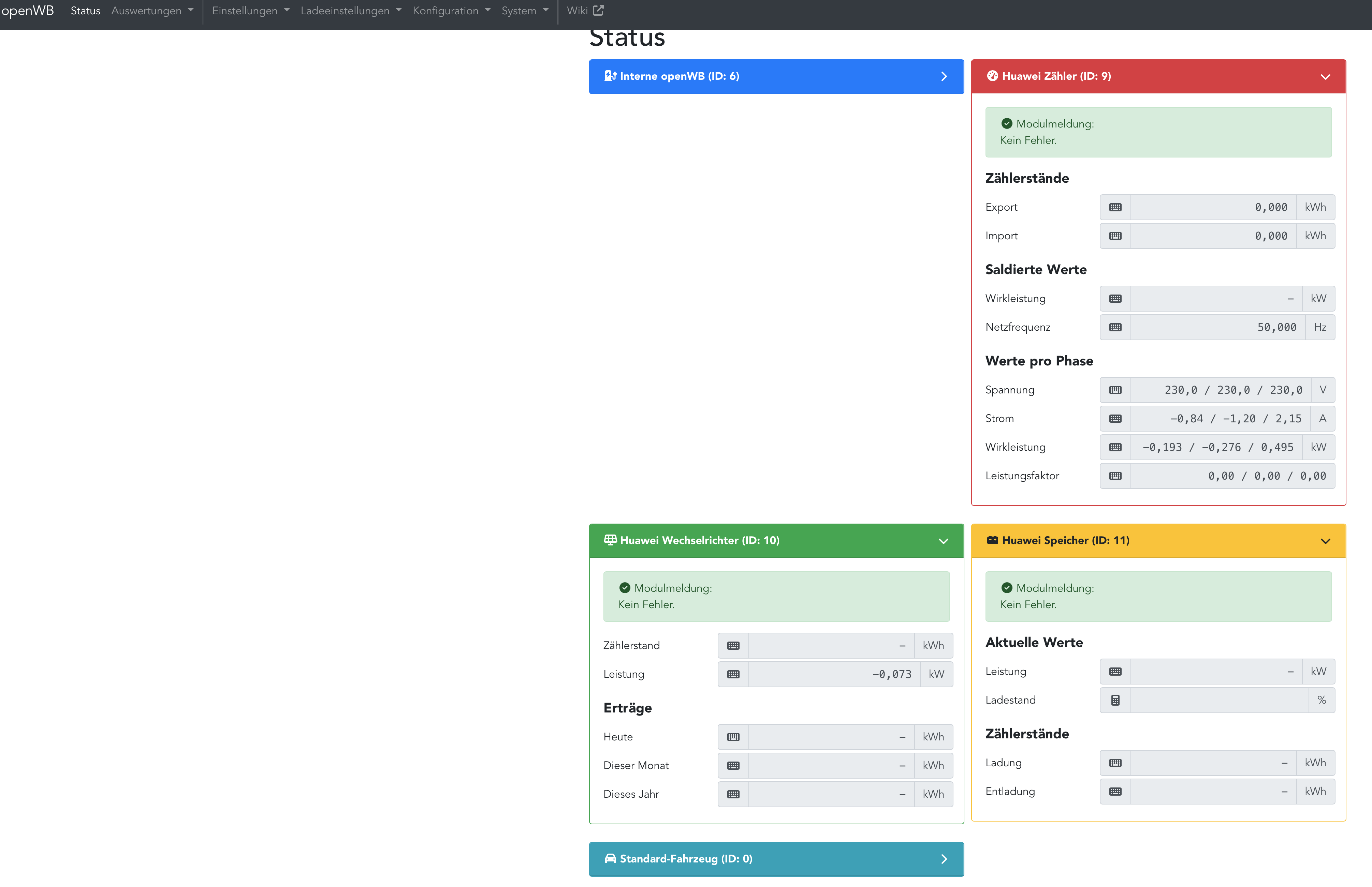

Hallo liebe Mitstreiter,
so hier kommt die Fehlermeldung in der Alpha nicht und erste Werte aber anscheinend nicht alles, was mich verwirrt.

Re: 2.x mit EVU-Kit SDM, Huawei Sun2000 und Luna
Ok - halber Erfolg
Jetzt wären logs vom Tag (mit PV) ganz nützlich.
...und welcher Huawei-WR das genau ist. Bei den Chinaböllern gibt es doch öfter mal Registerunterschiede bei unterschiedlichen HW-Varianten.
Na folgendes wird eingesetzt:
Hallo Zusammen,
mit Hilfe des Supports habe ich nun im Alpha Kanal alle Huawei Daten um laden zu können.
In den Einstellungen der OpenWB V2 Software ist unbedingt im Bereich Hardware - der Geschwindigkeits Regelintervall - auf sehr langsam zu setzen.
Jetzt bin ich zufrieden und bin auf dem gleichen Stand wie bei der V1.9 Softwareversion ohne die Brücke einsetzen zu müssen
