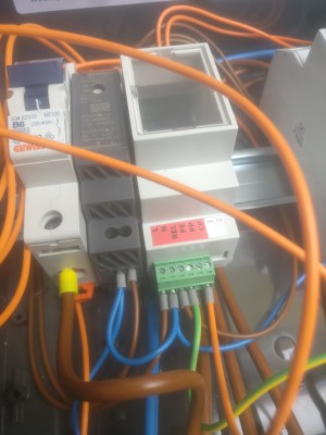

Heute habe ich meine OpenWB erhalten und wollte sie gleich installieren.
Mich hat aber stutzig gemacht, dass das Kabel von der Addon Platine zur EVSE am CP pin angeschlossen ist.
Müsste dieses nicht zum PP pin und an CP kommt dann CP vom Ladekabel?
Oder habe ich einen Denkfehler?

Ja, den das Kabel geht über die Addon Platine weiter zur Reihenklemme neben dem Schütz. Hier wird das CP vom Ladekabel angeschlossen.

Also das Orangene Kabel, das im Bild in CP steckt, kommt links daneben in PP und das CP Kabel des Ladesteckers kommt in CP der EVSE.
Korrekt?

Nein, die Verkabelung ist wie sie ausgeliefert wird korrekt.
Hier auf keinen Fall etwas ändern!
Das Ladekabel ankommende CP kommt in die graue Reihenklemme beim Schütz.
