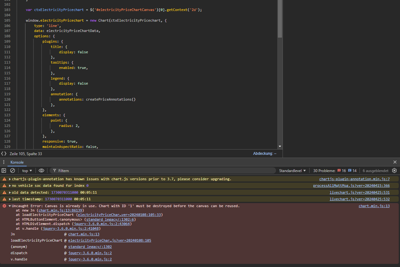

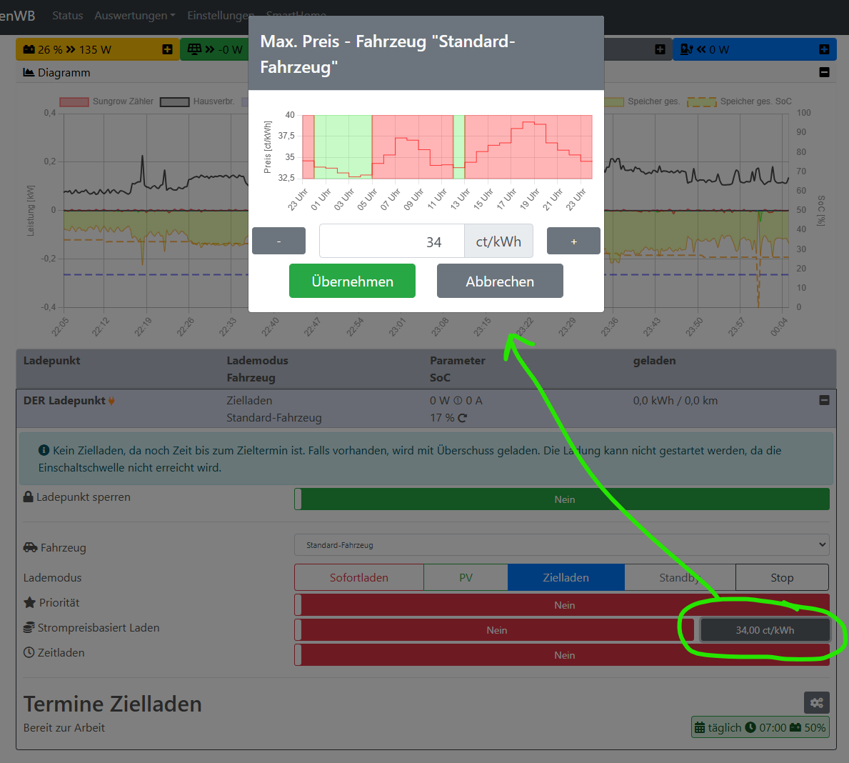

der Preis-Chart für die kommenden Strompreise
kann nicht wieder geöffnet werden, wenn man ihn mit Klick auf den grauen blocklayer schließt. Vermutlich wird dann das Canvas nicht wieder freigegeben bzw. der Chart nicht aufgeräumt, denn es kommt der Fehler:
Wenn man ihn mit den Buttons schließt, dann geht er auch wieder auf.

Danke für die Rückmeldung. Wird im PR https://github.com/openWB/core/pull/2002 behoben und ist dann im Master und den kommenden Beta/RC/Releases enthalten.
