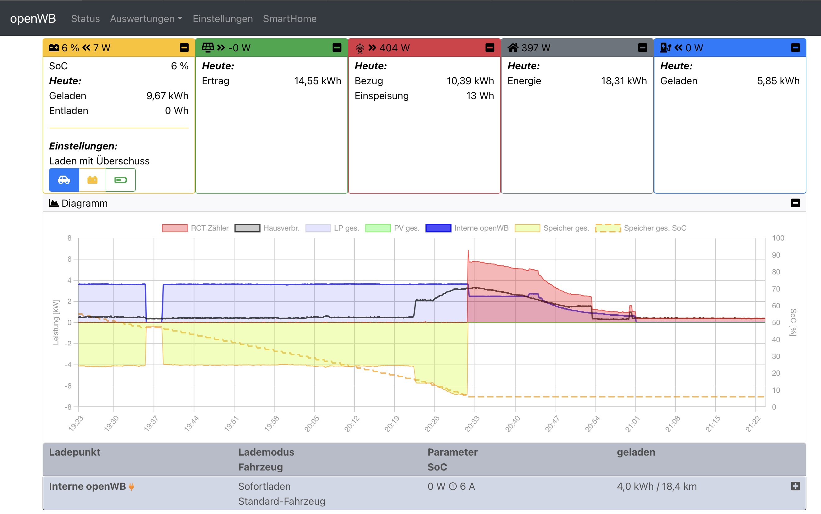

Ich habe seit einiger Zeit die Version 2.14 - dankenswerterweise durch die gute Unterstützung des Supports - am laufen und bis auf eine Kleinigkeit läuft auch alles. Es werden in der Grafik alle Informationen - soweit ich es beurteilen kann auch korrekt - dargestellt, bis auf die Tatsache, dass bei der Batterie immer 0 Wh beim Entladen-Eintrag angezeigt wird. Ich habe keine Ahnung wo ich überhaupt anfangen soll zu suchen.
Anlage ist eine RCT Wechselrichter mit RCT Speicher, beides mit aktuellster Software.
Hier mal ein Screenshot:
(464.8 KiB) Noch nie heruntergeladen
Bin für jeden Tip danbar

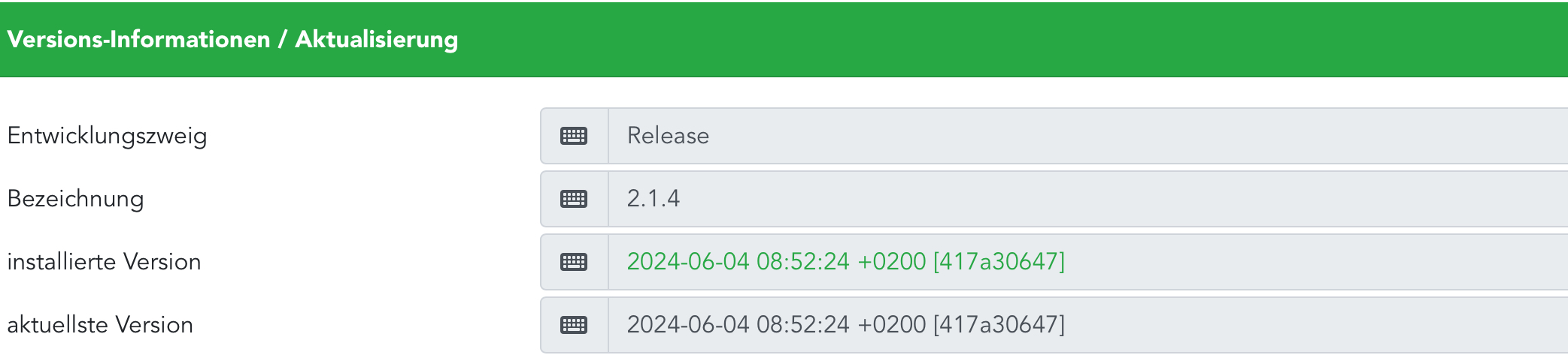

Ich wusste nicht, dass man die Aktualisierung der Versionsinfo extra anstoßen muss, das ist etwas strange...
Ich aktualisiere dann zuerst mal.
(252.54 KiB) Noch nie heruntergeladen

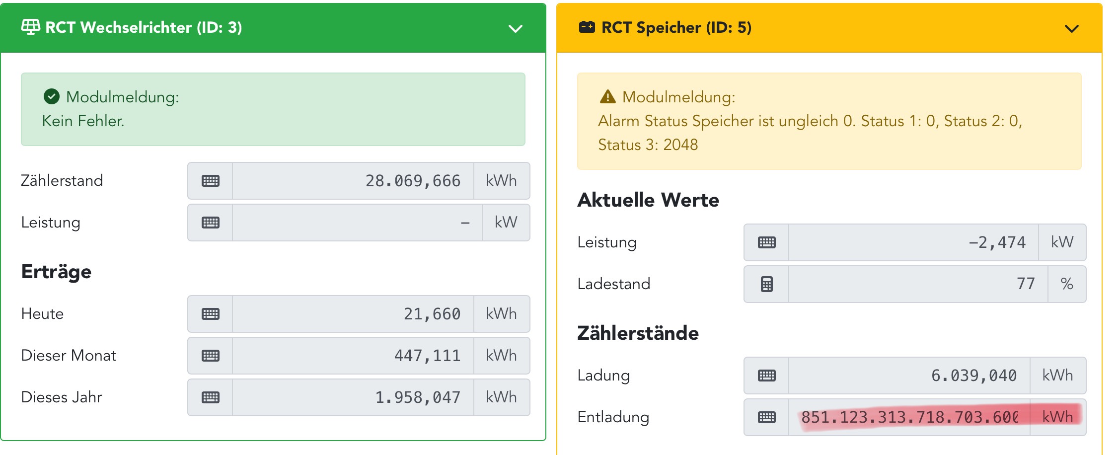

Ich habe auich nach dem Update das gleiche Bild, allerdings glaube ich gefunden zu haben woran es liegt, ohne zu wissen, wo das herkommt oder wie ich das beheben könnte: ich habe wohl ganz Europa nur mit meiner Batterie versorgt ;)

ich durchstübere gerade mal "aus gegebenem Anlass" das Forum und bin über Deine exorbitanten Zählerstände gestolpert. Um es kurz zu machen: Ich habe dasselbe Problem. Habe versucht, es auf die übliche Art bei RCT eruieren und beseitigen zu lassen. Kurz: Viel Benühen auf beiden Seiten, trotzdem außer Spesen nichts gewesen.
Meine Anlage läuft seit dem Frühjahr 24 endlich mit allen Komponenten - was die Daten anbelangt leider nicht wie es sein soll ("technisch" bin ich voll zufrieden). Gut, unsere Anlage ist komplex:
DC-gebundene Anlage mit 2 RCT Power Storage 6.0, 1x Master, 1x Slave. Jede hat 7,2 kWp PV. und ca. 11 kWh Speicher, von RCT gesamt also ca. 22 kWh. Dazu (aus RCT-Anlagen-Sicht "extern") eine Post-EEG Anlage. Inselbetrieb ist auch dabei. Im Moment noch nur eine openWB Series 2 standard +. Die Wallbox und eine Wärmepumpe laufen zum reduzierten Tarif (Steuerbarkeit von extern ist gegeben, wurde aber bislang noch nicht angewendet). Als Smart Meter dienen die Stromzangen von RCT.
Im Laufe des Sommers 24 bin ich bei openWB auf die Software 2.0 umgestiegen.
Punkt 1: bei RCT gibt es in den Daten immer wieder kurzfristige Ausreißer mit exorbitanten Verbrauchs- und Exportwerten. Zuletzt im August. Ich habe den Verdacht, ohne es belegen zu können, dass das passiert, wenn das System auf Inselbetrieb umschaltet. Die netten Mitarbeiter vom Support konnten mir hier nichts Konkretes dazu sagen. Weiß hier jemand etwas oder hat jemand gar eine Lösung?
Punkt 2: Von der Datenlage in openWB her ist klar, dass RCT die Daten des Masters ausgiebt, aber der Slave offensichtlich nicht berücksichtigt wird. Wäre das zu ändern? Falls ja: wie bitte?
Punkt 3: u.a. ist die Aufschlüsselung der Werte allein schon beim Laden nicht plausibel. Im Detail: Was da in der Monatsübersicht beim Laden als "gesamt", "von der PV", "vom Speicher" und "vom EVU" ausgegeben wird, ist zumindest für mich überhaupt nicht plausibel.
Punkt 4: openWB hat mir mitgeteilt, dass ihre Software die Daten eines Systems inzwischen lediglich erfasst, aber zunächst mal nicht weiterverarbeitet, weil die verschiedenen Hersteller dazu neigen, ihre eigene "Datenbasis" ohne Ankündigung zu ändern, was dann wiederum bei openWB zu inkorrekten Ergebnissen führt. So weit so gut.
Wie auch immer: Ich bin für jede Art von Aufklärung und Unterstützung dankbar! Screenshots etc. liefere ich gerne. Herzlichsten Dank im Voraus!

zu 2.
Die Master-Slave-Konstellation bei 2 Speichern muss von RCT so aufbereitet werden, dass die Summe im Master verfügbar ist. Ev. gibt es da "Gesamtregister". Bitte mit RCT-support klären.
Bei nur 1x Speicher und 2. WR ohne Speicher könnte man letzteren in openWB als 2. PV zur Masteranlage hinzukonfigurieren.

zu 1 - unplausible Werte im RCT Log und Datenexport:
Ich denke das es nicht am Umschalten in den Inselbetrieb liegt, da ich das gleiche Verhalten in meiner RCT Anlage - jedoch ohne Inselbetrieb/PowerSwitch - habe (Master/Slave System mit 1xPower Storage 6.0 und 1xPower Inverter 6.0 mit 9,6kW Akku, kein PowerSwitch). Die Anlage ist seit knapp drei Jahren in Betrieb und so 2-3x pro Jahr ist sporadisch ein extrem hoher und unplausibler Hausverbrauch (Eload) und externe Leistung (z.B. 1.145.309 kWh an einem Tag) im RCT Log vorhanden. Dies macht dann die Auswertung in der RCT App quasi unmöglich (wegen Skalierung der y-Achse) und auch im exportierten Logfile ist der unplausible Wert vorhanden.
Nach Rücksprache mit RCT Support vor zwei Jahren meinten dieser, das sie das Problem nicht kennen und ich es doch einfach beim Excel-Export dann rauslöschen soll. Auf den Hinweis das u.a. die iOS-App dann abschmiert wenn ein ein Hausverbrauch über 1Mio kWh geloggt ist ging man nicht ein. Ich solle mich ggf. an meinen Installateur wenden und dann könnte das "Board" getauscht werden. Ich hab dann nichts gemacht weil die Anlage an sich sehr gut läuft - somit habe ich leider keine Lösung :-(
