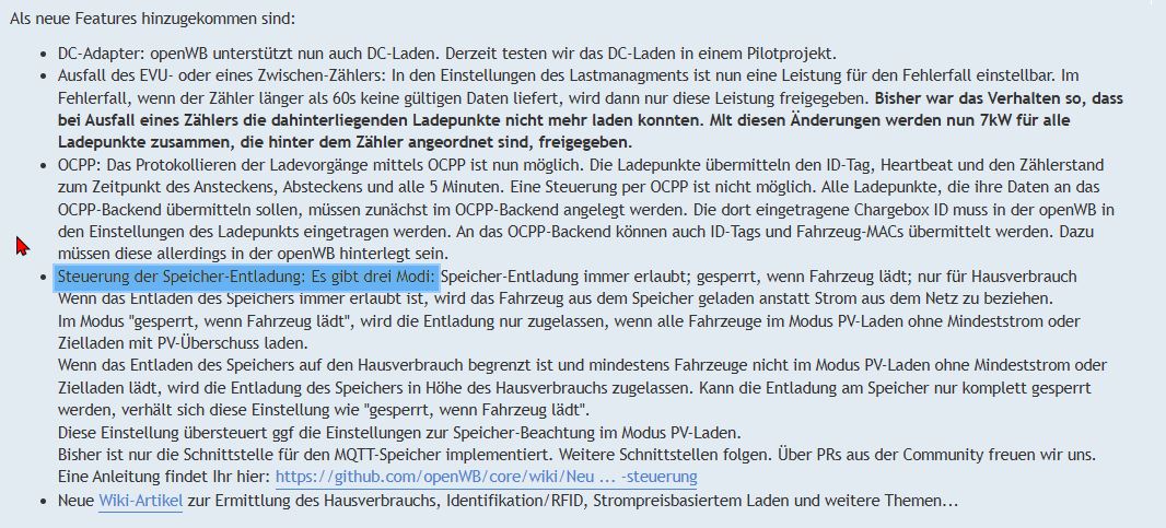

ich habe gelesen das nun unter 2.1.6 RC 1 eine "Steuerung der Speicher-Entladung" mit drei Modi gibt:
2024-11-08 14_29_20-(20) openWB software2 2.1.6 Beta 1 - openWB Forum.jpg (151.04 KiB) 1798 mal betrachtet

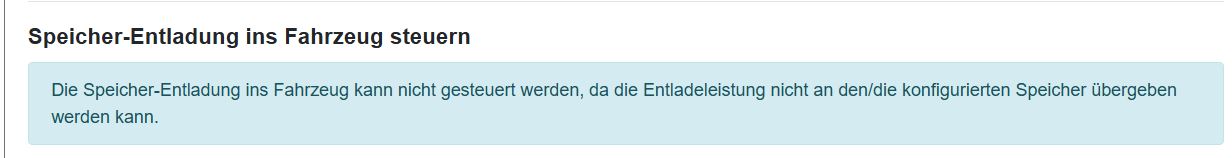

Ich habe das Update installiert. Allerdings steht bei mir unter Einstellungen:
2024-11-08 14_28_55-openWB _ Ladeeinstellungen - Übergreifendes.jpg (22.66 KiB) 1798 mal betrachtet
Was läuft da falsch bzw. wie kann ich trotzdem die Steuerung der Speicher-Entladung einstellen?
Vielen Dank.

Hast du den entsprechenden Punkt auch bis zum Ende gelesen oder nur den ersten Teil? 😄 Da steht dann noch das aktuell nur der MQTT Speicher integriert ist und alle anderen Hersteller noch nicht man aber entsprechend helfen kann 😉

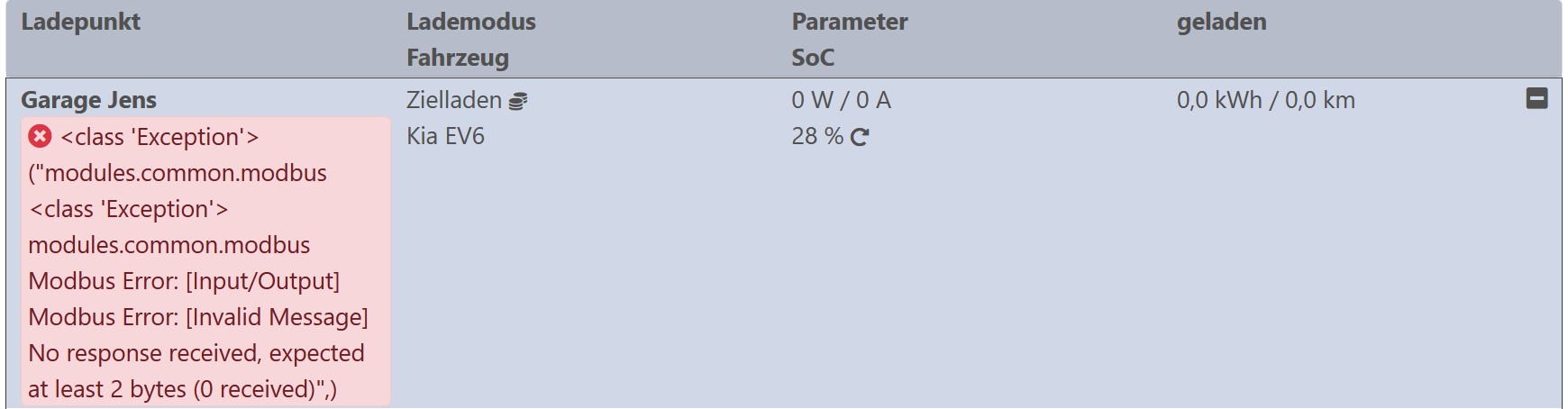

Version: 2024-11-08 14:38:41 +0100 [a1dff1b3c] (2.1.6-RC.1)
Habe soeben Modbus Fehler im Ladepunkt.
Habe neu gestartet jedoch "sporatisch" diesen Fehler.
Main Log:
https://paste.openwb.de/Pz5lOU96g9wCVsy
Modbus fehler.jpg (84.69 KiB) 1798 mal betrachtet
