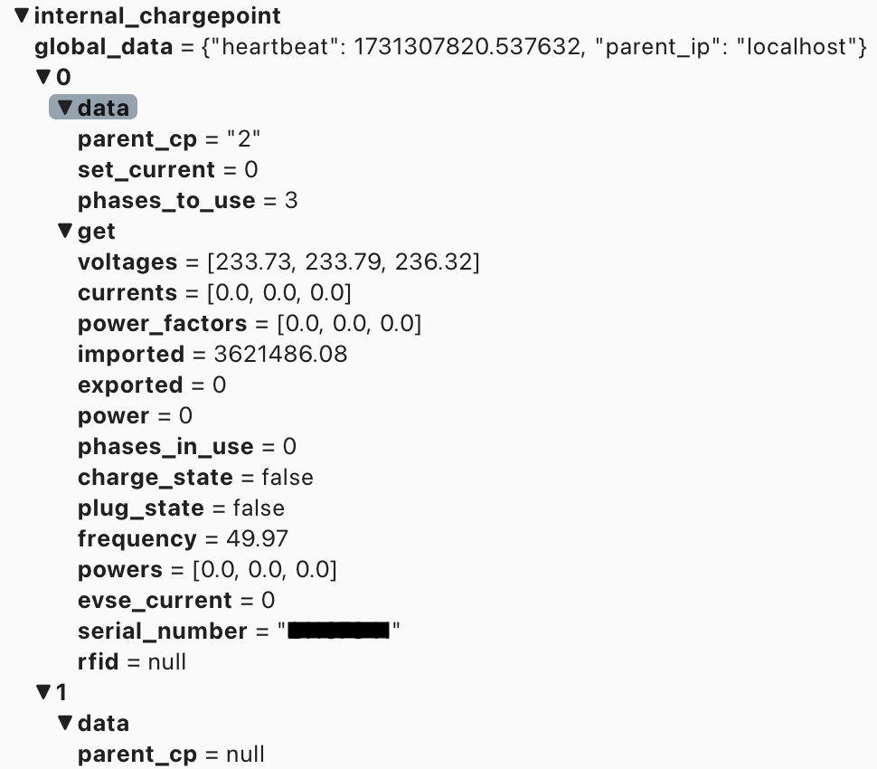

Ich sehe mit der Version 2024-11-07 12:46:06 +0100 [7cd120d3a] aus dem Master schön regelmäßig solche Einträge im Log:
2024-11-11 06:55:00,957 - {root:120} - {ERROR:MainThread} - Heartbeat für Internen Ladepunkt nicht zurückgesetzt.
2024-11-11 07:00:00,173 - {root:120} - {ERROR:MainThread} - Heartbeat für Internen Ladepunkt nicht zurückgesetzt.
2024-11-11 07:05:00,945 - {root:120} - {ERROR:MainThread} - Heartbeat für Internen Ladepunkt nicht zurückgesetzt.
2024-11-11 07:10:00,855 - {root:120} - {ERROR:MainThread} - Heartbeat für Internen Ladepunkt nicht zurückgesetzt.
2024-11-11 07:15:00,118 - {root:120} - {ERROR:MainThread} - Heartbeat für Internen Ladepunkt nicht zurückgesetzt.
2024-11-11 07:20:00,880 - {root:120} - {ERROR:MainThread} - Heartbeat für Internen Ladepunkt nicht zurückgesetzt.
2024-11-11 07:25:00,537 - {root:120} - {ERROR:MainThread} - Heartbeat für Internen Ladepunkt nicht zurückgesetzt.
2024-11-11 07:30:00,127 - {root:120} - {ERROR:MainThread} - Heartbeat für Internen Ladepunkt nicht zurückgesetzt.
2024-11-11 07:35:00,591 - {root:120} - {ERROR:MainThread} - Heartbeat für Internen Ladepunkt nicht zurückgesetzt.
2024-11-11 07:40:00,509 - {root:120} - {ERROR:MainThread} - Heartbeat für Internen Ladepunkt nicht zurückgesetzt.
Die MQTT-Werte für meine OWB sehen dabei so aus:
Bildschirmfoto 2024-11-11 um 07.50.26.png (116.17 KiB) 2072 mal betrachtet
Kann ich da noch mehr prüfen?

Die Meldungen mit dem Heartbeat habe ich auch, allerdings bei Version 2024-11-08 14:38:41 +0100 [a1dff1b3c]

Ist im Master behoben: https://github.com/openWB/core/pull/2013
