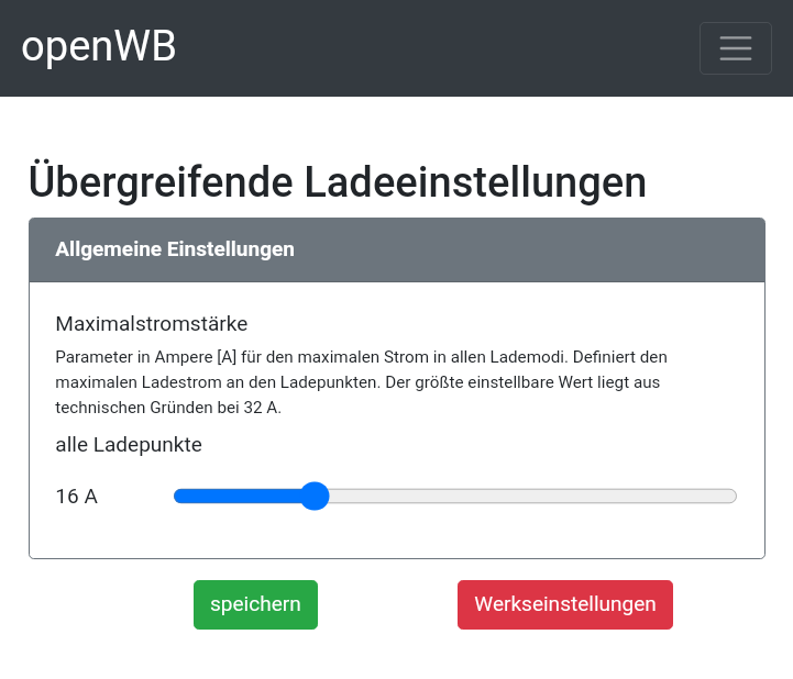

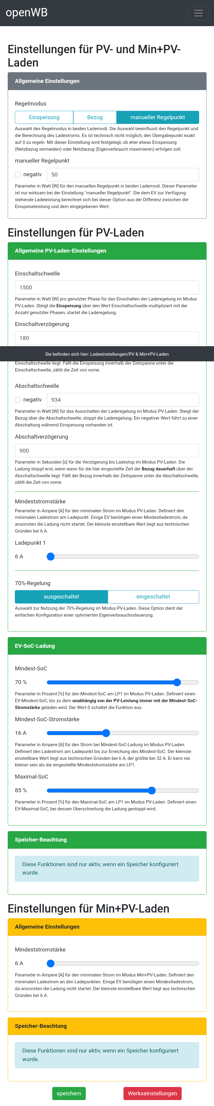

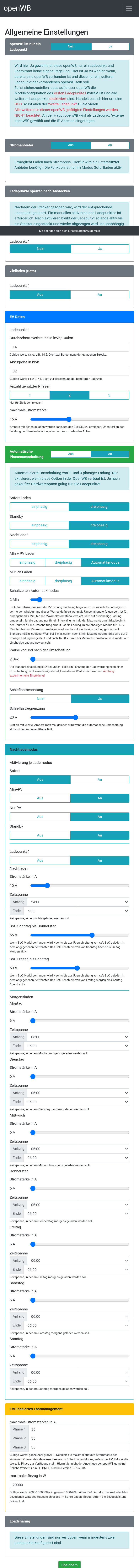

Ein Neustart hat nichts gebracht. Ich hatte ein paar Einstellungen geändert in letzter Zeit, sehe aber nichts, was der Grund für das Verhalten sein kann. Ich hänge mal meine Einstellungen an.
