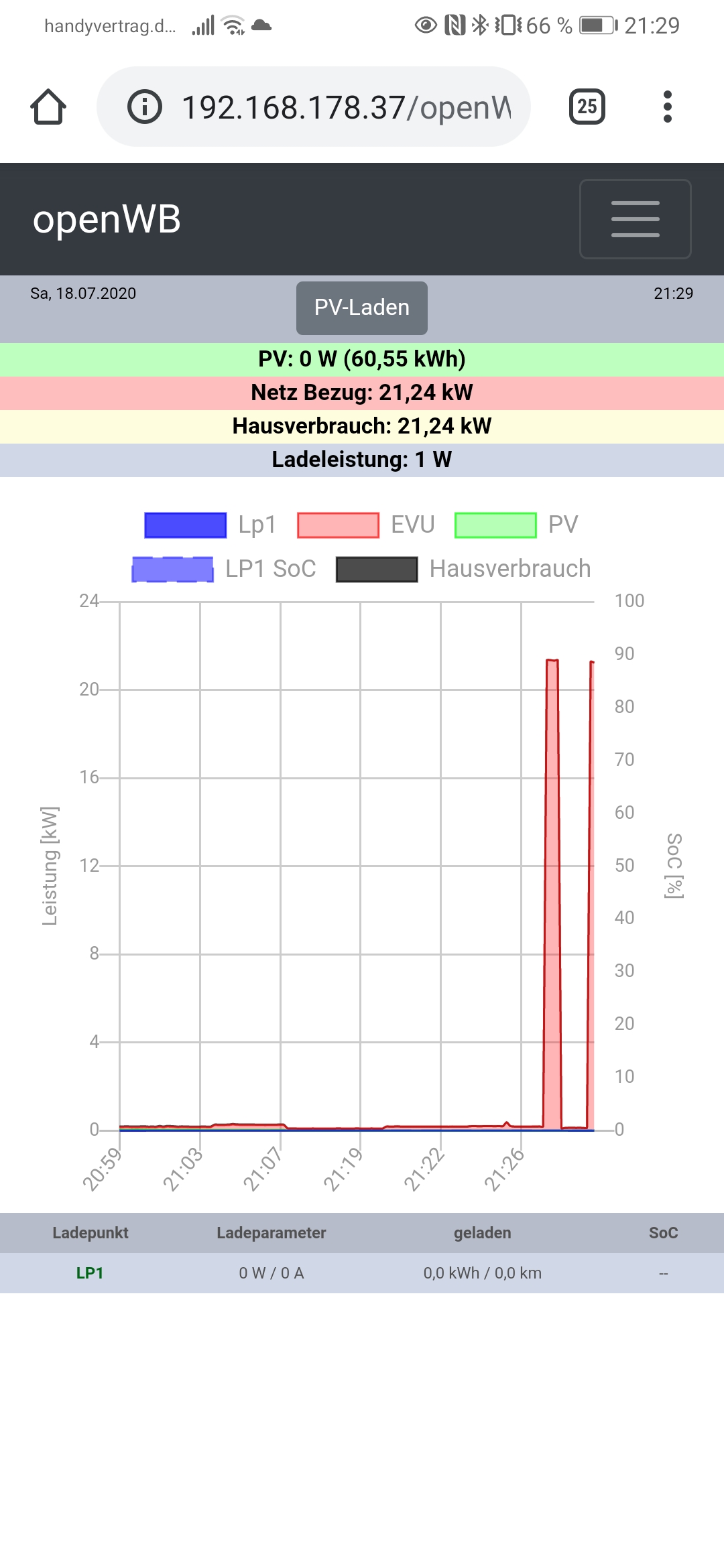

ich bin neu hier im Forum. Habe seit ein paar Monaten eine Open WB Series 1 Wallbox installiert und konnte sie heute das erste Mal testen, da ich mein neuen Zoe phase 2 heute abgeholt habe.
Ich habe ihn also gleich mal eingesteckt als ich zuhause angekommen bin und er hat auch gleich geladen, mit voller Leistung, was mich etwas verwundert hat.
Irgendwie ignoriert meine Ladebox alle Einstellungen. Ich möchte eigentlich nur 1-phasig laden und nur PV gesteuert, daher dürfte das Laden ja eigentlich gar nicht starten oder? Die Kommunikation mit der PV Anlage funktioniert, ich bekomme alle Werte angezeigt.
Während dem Ladevorgang zeigt es zudem keine Ladeleistung an, was ja auch etwas seltsam ist.
Hat jemand eine Idee was das sein kann? Kann das an den Einstellungen liegen oder habe ich evtl. beim Zusammenbau etwas falsch gemacht?
