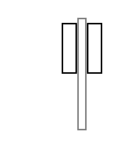

Meine Installation ist aktuell eine WB mit Standfuß, da ich keine "geschickte" Möglichkeit für eine Wandmontage hatte... die zweite wäre vermutlich ebenso mit einem Standfuß - und dann könnte ich das Kabel lediglich von der einen Box zur nächsten erweitern, anstatt eine komplett neue, weitere Leitung legen (lassen) zu müssen...
Btw:
ließe sich eine weitere OpenWB ggf. am bereits vorhandenen Standfuß installieren?
ggf. auf der Rückseite?
Also in etwa so?

Btw:
Ist normal kein Problem. Wir bieten den Standfuß auch ab werk mit 2 montierten openWB an.
Kann man auch nachrüsten. Ist halt etwas frickeliger.
Btw:
Das wäre perfekt :)
Ließe sich das ggf. als Sonder-ausführung so bestellen, dass ich einen Standfuß bestelle, mit 1x Box installiert und einer vorbereitung für die andere Box?
Dann könnte ich diese, nachdem sie eingeschickt wurde auf den zweiten Standfuß montieren und der alte Standfuß wäre dann halt Obsolet... :D
Alternativ müssten vermutlich Bohrungen in den Standfuß an den ensprechenden Stellen...
Gäbe es hierfür "Schablonen" ?
Macht es dann nicht Sinn diese einzuschicken und wir montieren die umgebaute und die zweite neue auf einen neuen Standfuß?
Am besten mal an support@openwb.de schreiben. Da können wir das besser betreuen.
