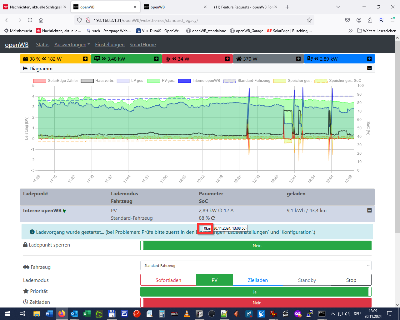

In der OWB2.x lasse ich mir den SOC für den Mach E nun über Tronity anzeigen. ( für den Ford gibt es zur Zeit keine andere Möglichkeit Realwerte zu erhalten)
Aus dem MQTT SOC Modul konnte ich mir bei einem anderen Auto, auch zusätzlich noch die elektr. Reichweite im Graphen anzeigen lassen.
So etwas hätte ich auch gerne für das Tronity-SOC Modul.
Wäre das möglich?
Vielen Dank
geklärt: zusätzlich zum SOC aus Tronity auch Reichweite anzeigen lassen

Re: zusätzlich zum SOC aus Tronity auch Reichweite anzeigen lassen
Wird die Restreichweite unter Status - Fahrzeug nicht angezeigt?
Bei meinem Born war das mit Tronity kein Problem, landete auch im Ladelog.
Woanders habe ich die aber nie gesehen.
Ihaglc
- Beiträge: 615
- Has thanked: 33 times
- Been thanked: 19 times
Nein, wird auch unter Status in den Fahrzeugdaten und im Ladelog nicht bzw. nur mit 0km angezeigt.
Werde bei Tronity nachfragen. Es scheint, dass hier der Fehler zu finden ist.
PS zu der Reichweitenanzeige im Graphen:
Wenn Du am PC mit der Maus auf die SOC-Prozent-Anzeige fährst, sollte Dir die Reichweite in einem neuen Fenster angezeigt werden. ( siehe mein obiges Beispiel )
Edit: laut Tronity kann bei Ford z.Z. nicht die Reichweite ausgelesen werden; kann dann also auch nicht in der openWB angezeigt werden.
OK, Mouseover klappt am Handy nicht, habe openWB am PC quasi nie offen. Zeigt er bei mir auch an, Danke für den Tip.Ihaglc hat geschrieben: Mo Dez 02, 2024 6:34 pm Nein, wird auch unter Status in den Fahrzeugdaten und im Ladelog nicht bzw. nur mit 0km angezeigt.
