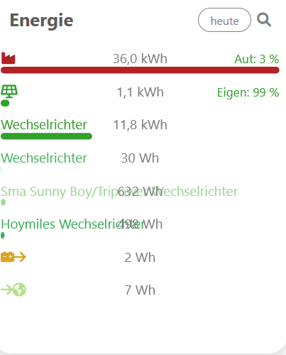

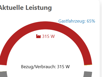

Zwei Sache sind mir aufgefallen:
- Im (neuen) Horizontalwidget gibt es Überlagerungen
- Der SOC stammt vom Standard-Fahrzeug, wird aber als Gastfahrzeug angezeigt. Im Detailfeld weiter unten stimmt es aber.

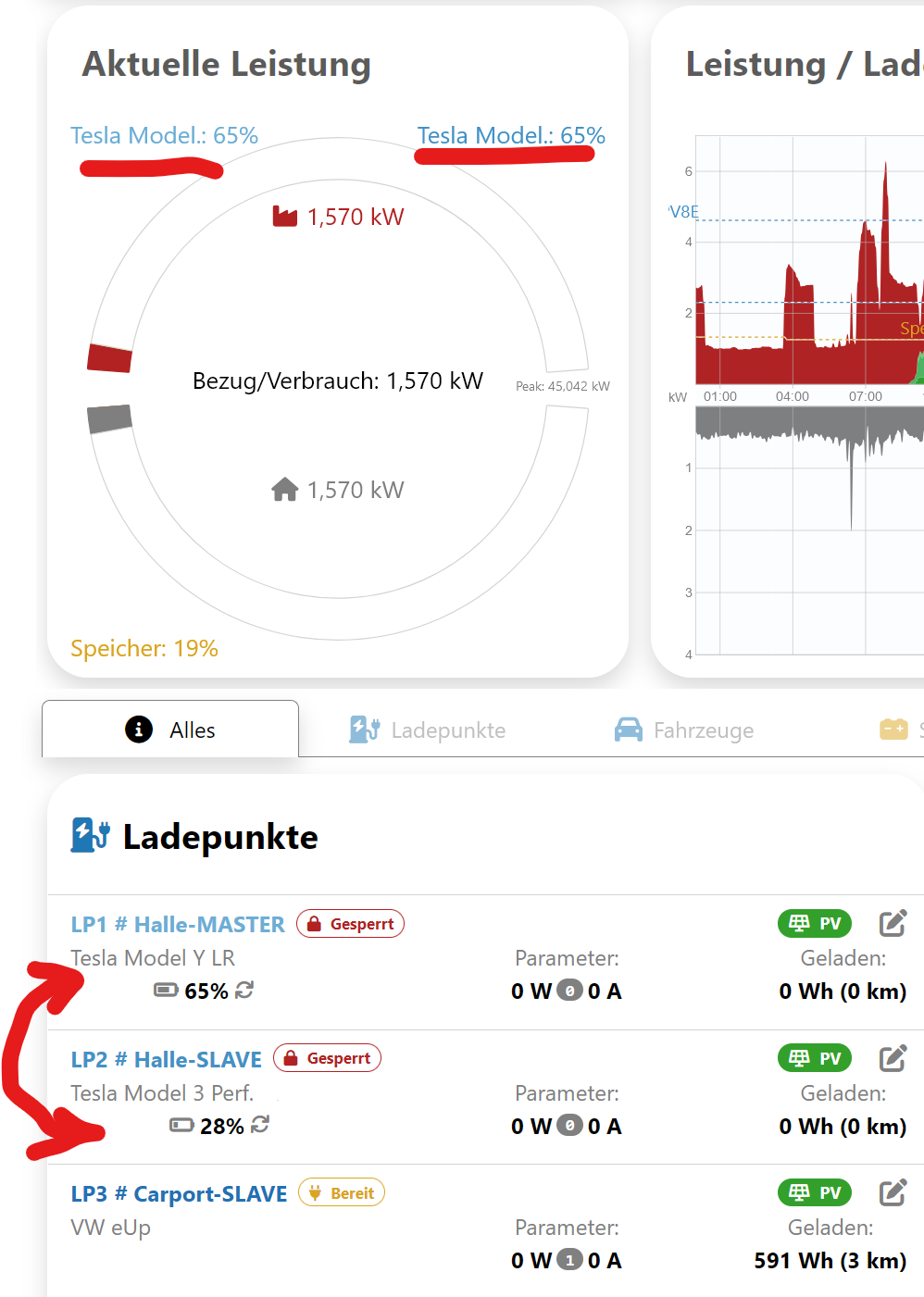

Kurzes Feedback.... in der Tat scheint etwas bei der Darstellung durcheinander zu sein.
Die beiden %-Werte der Fahrzeuge sind vertauscht und oben im Kreisdiagramm ist zweimal der gleiche Wert.

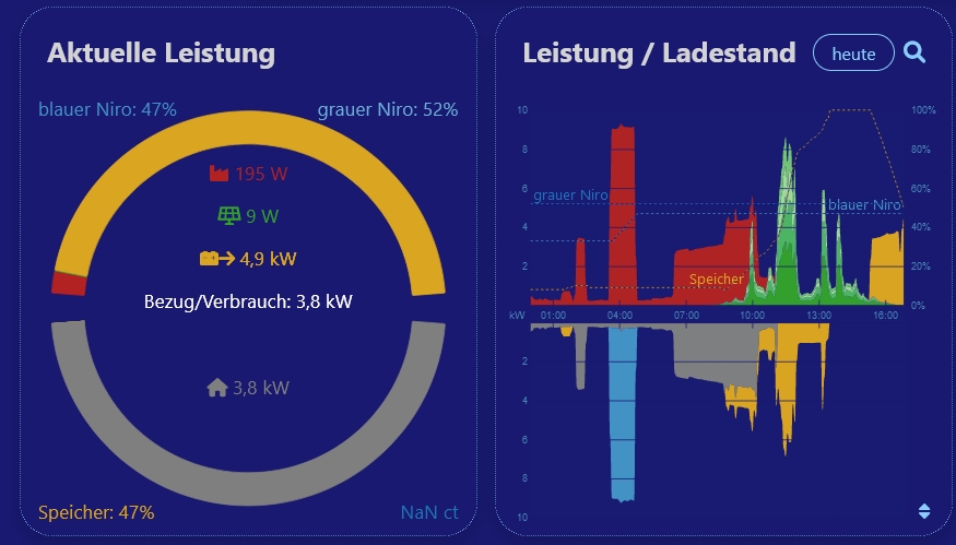

jetzt habe ich ein Darstellungsproblem:
Der aktuell angezeigte Hausverbrauch beträgt 3,8 kW.
Aus dem Stromspeicher werden 4,9 kW gezogen, vom Netz 195 Watt und von der PV noch armselige 9 W. Das sind insges. ca. 5 kW. Der Verbrauch beträgt lt. Anzeige aber nur 3,8 kW. Wo geht der Rest hin?
Erstaunlicherweise wird in der Grafik "Leistung/Ladestand" gar kein Hausverbrauch angezeigt. Kommen die irreführenden Daten etwa vom openWB-System?
Gruß bergfex

bergfex hat geschrieben: So Dez 15, 2024 4:02 pm Servus electron,
Hattest dieses schon mal gemeldet und Log an openWB versendet.
Das Standard Theme zeigt wahrscheinlich die identischen Abweichungen !?
https://forum.openwb.de/viewtopic.php?p=121087#p121087
