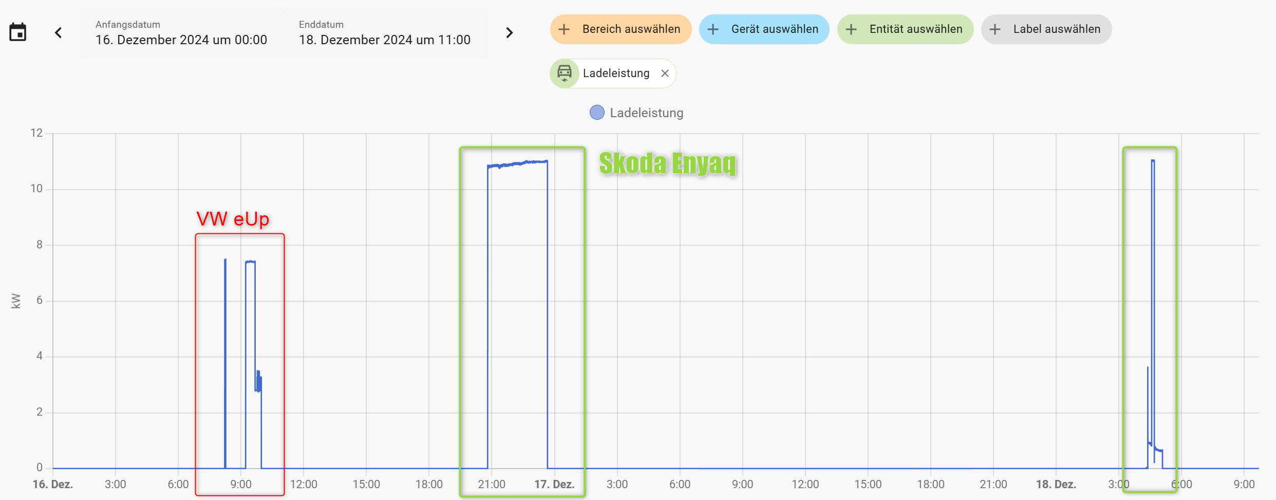

ich habe das Phänomen, dass das Ladeprotokoll scheinbar einen Ladevorgang auf das falsche Fahrzeug registriert hat.
Wenn ich mir die Daten anschaue, welche die OpenWB über MQTT gesendet hat, dann wurde der eUp am 16.12. vormittags geladen (2 Phasen).
Der Skoda Enyaq abends mit drei Phasen.
Geladen wurde der Enyaq von 24% auf 81%...
der VW eUp auf 78% - das ist auch der SoC, welchen Das Fahrzeug aktuell noch hat.
In der Nacht vom 17.12. auf den 18.12. fand noch einmal eine kurze Ladung statt - warum, weiß ich (noch) nicht.

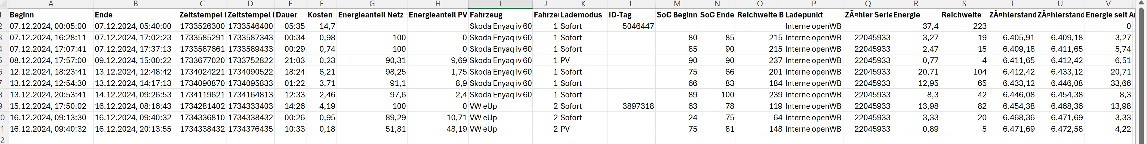

Im Ladelog sind aber alle Ladevorgänge auf den eUp geloggt worden, obwohl ich das Fahrzeug vor dem Anstecken mit dem RFID Chip ausgewählt hatte.
Anbei das Ladelog als CSV:
Was mich hier ein wenig Wundert:
Die Zählerstände im Ladelog passen m.E. nicht auf den SoC Stand.
Der Enyaq kann unmöglich mit nur 3,3 kWh von 24% auf 75% und dann nochmal auf 81%
Zählerstand lt. Ladelog ist jetzt 6.472,58 kWh...
Via MQTT gibt mir die OpenWB einen Zählerstand (gesamt) von 6.504 kWh aus, was in meinen Augen näher an den letzten Ladungen sein sollte.
Was ist da Schief gelaufen?

Erledigt.
Warum auch immer wurde mir bis jetzt KEINE zweite Seite im Ladelog angezeigt.
Plötzlich war sie da und hatte die relevanten daten ebenfalls...
[EDIT]
OK, der Grund hierfür ist mir jetzt klar.
Die zweite Seite wurde mir erst angezeigt, als ich den Ladepunkt auf "STOP" gestellt habe.
Solange dies also nicht der Fall ist, zählt das für die WB noch als "aktiver Ladevorgang"....
[EDIT]
