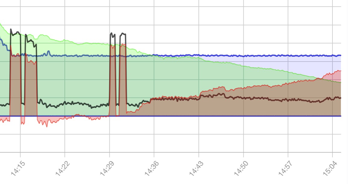

Ich habe leider seit einiger Zeit das Problem, dass die Ladung nicht (oder teilweise erst nach ca. 30-60min) beendet wird wenn es keinen Überschuss mehr gibt. Fehler finde ich keinen in den Einstellungen.
Bin auf der aktuellen 2.1.6. Sobald man einmal auf Standby schaltet und dann zurück, wird nicht neu gestartet und die Meldung ist korrekt: "Die Ladung kann nicht gestartet werden, da die Einschaltschwelle nicht erreicht ist"
Manchmal hört die Ladung jedoch nach 30min auf, manchmal aber auch gar nicht. Also so als wenn man minimaler Ladestrom aktiviert hat, was aber nicht ist.
Hat jemand eine Idee was ich machen kann?

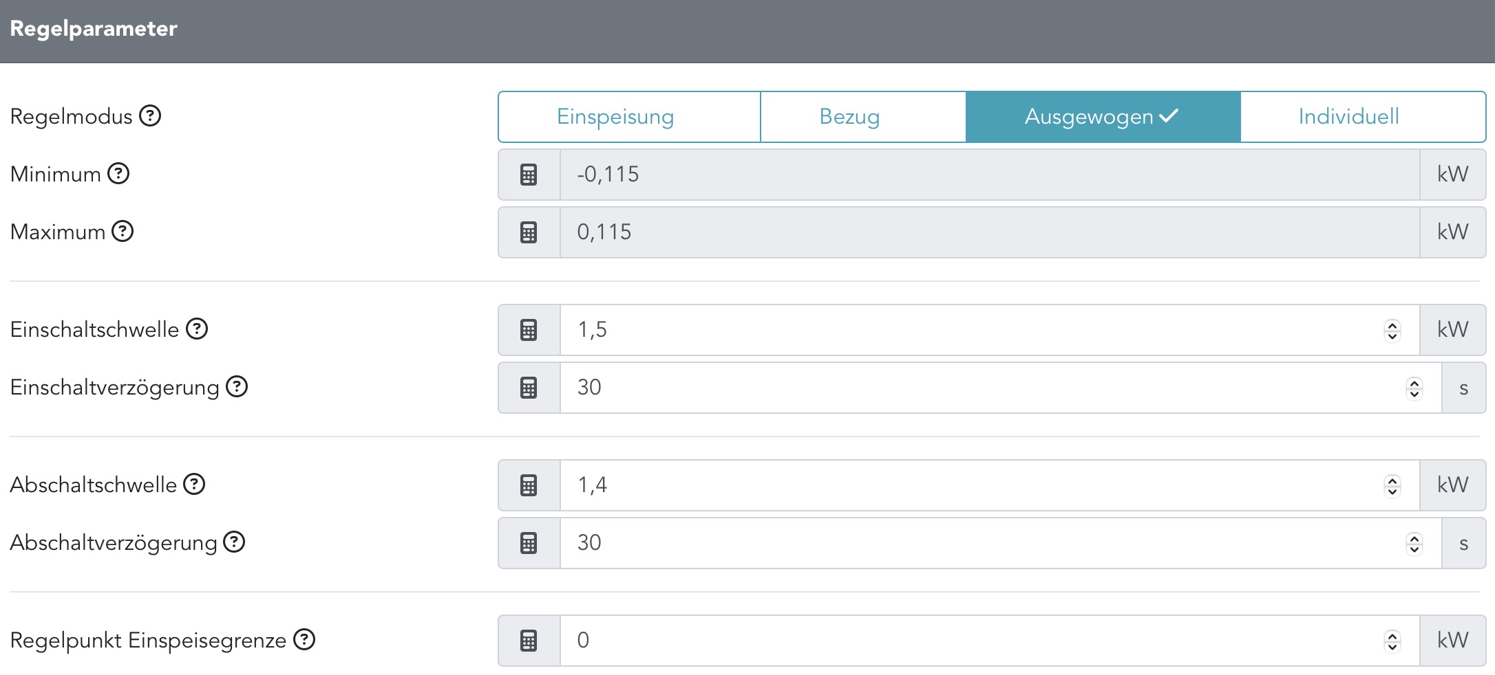

Einstellungen:

Ich kann leider mit den Farben in deinem Diagramm nicht viel anfangen und die Legende hast du leider abgeschnitten.
Aber ist dir bewusst, dass du erst abschalten willst, wenn der Netzbezug über 1,4 kW geht?
Das könnte im obigen Fall evtl gerade noch unterhalb davon gewesen sein.
Wenn du dann auf Standby schaltest müsste erst wieder die Einschaltschwelle erreicht werden was dann erstmal nicht der Fall ist.
Für mich scheint das Verhalten der openWB als korrekt/plausibel zu sein.

Im Diagramm sieht man doch deutlich, dass rot (Stromkauf) ab ca. 14.30 Uhr war. Die PV-Produktion ging dann stetig runter und der Kauf wurde größer. Unten sieht man, dass die Ladung konstant auf 1,4kW bleibt.
Hilft Dir das Bild eher weiter:
Bildschirmfoto 2024-12-20 um 15.05.31.jpg (92.52 KiB) 391 mal betrachtet
Bisher war es nie so, dass der Netzbezug über 1,4kW sein muss. Beim Überschussladen beendete die Ladung immer wenn kein Überschuss mehr vorhanden war, also der Überschuss war bspw. nur 1kW, dann schaltete der Modus ab. Da es für das Auto nicht reicht, wird halt dann 1kW eingespeist. Es soll ja nur der Überschuss ins Auto und nichts aus dem Netz.

Bei dem Diagramm hast du ja sämtliche Beschriftungen abgeschnitten....
Mag ja sein, dass du weißt welche Werte da stehen würden, aber wie soll das jemand aus dem Forum erraten?
Die Grenzen für Bezug sind eben bei dir aktuel, auf 1,4 kW eingestellt (Abschaltschwelle). Warum du das so eingestellt hast weiß ich nicht. Aber solange das so eingestellt ist verhält sich die openWB eben so wie sie es gerade tut und das ist bei den Einste wie geschrieben auch korrekt.
Wenn du das nicht willst musst du den Wert ändern. Wenn du zum Beispiel keinerlei Bezug bei PV Laadung zulassen willst musst du da 0 eintragen.

Wenn das Laden bei 1,5 Überschuss startet und bei 1,4kW Netzbezug endet, wird halt geladen und geladen und geladen. Mit dem abnehmenden Überschuss wird die Ladeleistung heruntergeregelt bis zum Minimum von 1,4kW (230V*6A) und da bleibt es. Das Laden hört auf, wenn der Netzbezug bei 1,5kW ist, also braucht es einen Hausverbrauch von 0,1kW, weil ja der Ladestrom wegen fehlender PV-Erzeugung nicht mehr hochgeregelt wird. (In der zweiten Grafik muss der rote Graph EVU über den Ladegraphen steigen)
Inwieweit die Einstellmöglichkeit eine solchen Wertes sinnvoll ist, sei mal dahingestellt. Ausgeliefert wird die openWB mit einer Einstellung von 0W an dieser Stelle. Was zu dem generell erwarteten Verhalten führt.

Danke für deine Erklärung! Dann habe ich wirklich einen Denkfehler drin!
Wo der Wert herkommt, weiß ich leider nicht. Ich habe das Update auf Version 2 gemacht und kann mich nicht daran erinnern etwas geändert zu haben. Egal, ich stelle jetzt mal 0 ein und dann sollte es ja funktionieren.
