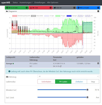

Auch bei mir wird wieder beim 2. Fahrzeug seit ein paar Tagen der SOC nicht mehr aktualisiert (vom 1. Fahrzeug noch immer einwandfrei). Hab den Wagen vorhin zum Laden angesteckt, openWB sagt vor dem Anstecken seit 24.12. 0%, im Auto und in der MyBMW-App sind's 59%. Nach dem Anstecken behauptet OpenWB plötzlich 83,2%! Wo dieser Wert her kommt ist mir völlig schleierhaft!
Hier das Bild in OpenWB (Mindest-SoC und SoC-Limit auf Maximum damit überhaupt geladen wird - natürlich hätte ich auch auf Sofortladen umschalten können... ;-)):

Danke für das ausführliche log.
Die ca. 83% kommen aus der openWB-internen Berechnung:
2024-12-27 12:46:56,016 - {modules.vehicles.common.calc_soc.calc_soc:17} - {DEBUG:fetch soc_ev2} - SoC-Gain: ((12.38kWh charged * 90% efficiency) / 65.0kWh battery-size) * 100 = 17.14153846153846%
2024-12-27 12:46:56,017 - {modules.vehicles.common.calc_soc.calc_soc:21} - {DEBUG:fetch soc_ev2} - 67.0% + 11.142kWh = 84.14153846153846%
2024-12-27 12:46:56,017 - {modules.common.configurable_vehicle:67} - {DEBUG:fetch soc_ev2} - Requested start soc from calculation: 84.14153846153846%
2024-12-27 12:46:56,018 - {modules.common.store._api:26} - {DEBUG:fetch soc_ev2} - Raw data CarState(soc=84.14153846153846, range=None, soc_timestamp=1735300016.017859)
2024-12-27 12:46:56,023 - {modules.common.store._api:31} - {INFO:store soc_ev2} - Saving CarState(soc=84.14153846153846, range=None, soc_timestamp=1735300016.017859)
Das Abfrage-Problem ist dasselbe wie früher schon.
Aktuelle Abhilfe: Neues Captcha für das Fahrzeug erzeugen und SoC gleich abrufen.
Ab einem bestimmten Zeitpunkt/Ereignis/Zustand geht das Refresh des Access-Token über den vorhandenen Refresh-Token nicht mehr. Fallback in bimmer_connected ist ein neues Login, aber dazu fehlt das Captcha-Token, das aber m.E. dann auch ungültig wäre.
Ich habe in einer neuen Version, für die es noch keinen PR gibt 2 Dinge geändert:
- der aktuelle aber alte Captcha-Token wird auch im Context des Refresh verwendet, wobei das m.E. nicht wirklich die Lösung sein kann. Vermutlich kommt dann in diesem Fall ein 401 Fehler.
- Es werden in den Auth-Parametern auch die session_id und gcid gespeichert und wiederverwendet. Bisher werden diese für jeden Abruf neu vergeben. Vermutlich zählt der Server die Sessions mit und ab einer bestimmten Zahl von Sessions/Abrufen werden die aktuellen Access/Refresh-Token ungültig.
Aktuell bin ich noch am Testen. Den PR dazu werde ich in den nächsten Tagen machen.
