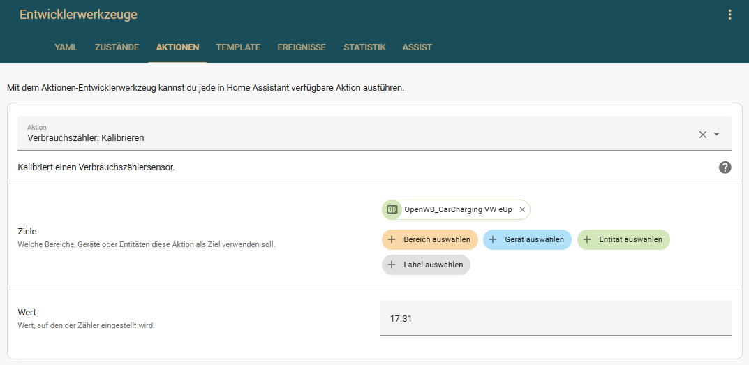

Dazu öffnen wir die Entwicklerwerkzeuge - und gehen dort auf "Aktionen".
Als Aktion wählen wir nun "Verbrauchszähler: Kalibrieren"
Wir wählen der Reihe nach den Verbrauchszähler, welchen wir einstellen möchten - hier den Zähler für unseren eUp - und geben anschließend den Wert ein, welchen wir aus den Ladeprotokollen ermittelt haben.
Hier ist auf die Englische Schreibweise zu achten - und als Dezimaltrennzeichen ein PUNKT zu nutzen.
Damit haben die Verbrauchszähler schon einmal die richtigen Start-Werte... wie gesagt, dieser Schritt ist nur notwendig, wenn man alte Ladevorgänge hier abbilden möchte.
