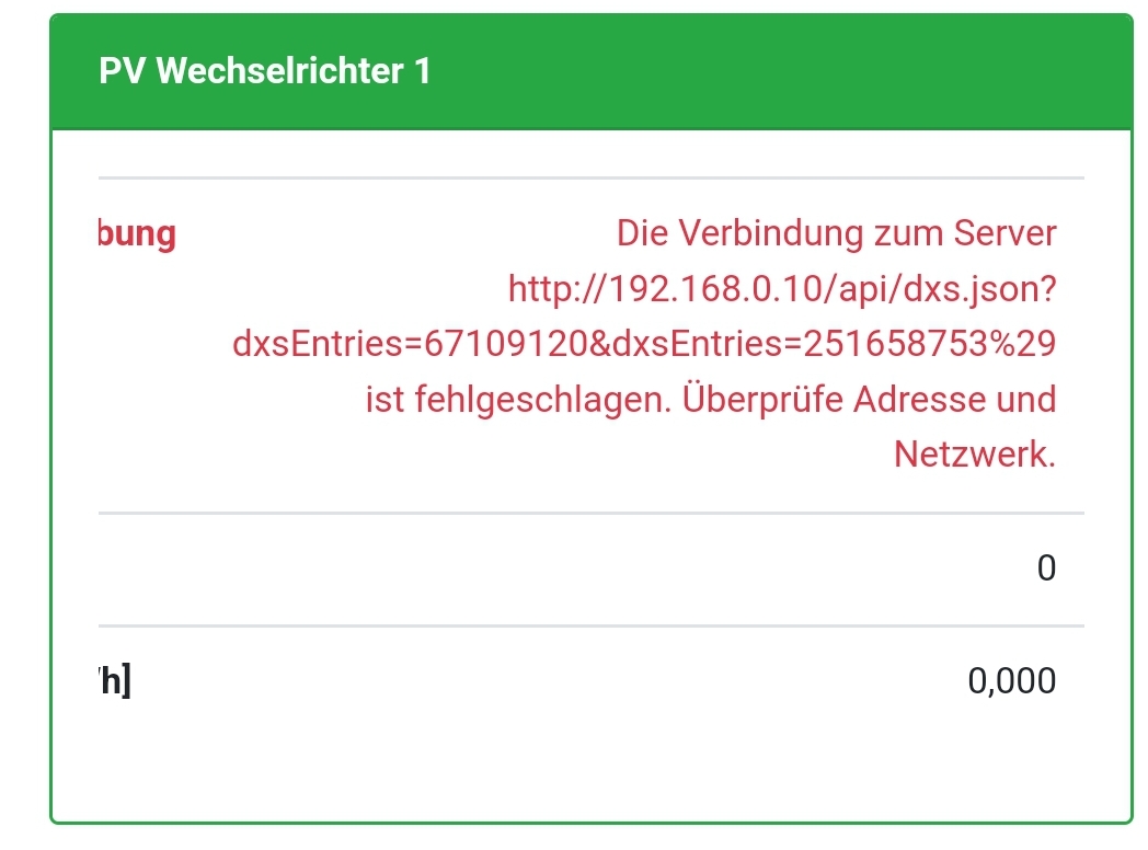

Aliaschgelb hat geschrieben: Fr Sep 20, 2024 1:21 pm Hallo zusammen,
ich bin neu hier im Forum. Haben seit 2 Jahren eine PV Anlage mit einem Plenticore 7.0 und damals mit der Förderung eine openWb Series 2 installiert. Jetzt ist auch das Elektroauto da und ich hab angefangen mich mit dem Thema zu beschäftigen.
Ich habe mich mal hier angehängt, weil ich ein ähnliches Problem habe, evtl. gabs dafür auch eine Lösung.
Das Setup ist im Prinzip gleich, nur dass ich keinen KSEM habe.
Der Wechselrichter hängt über LAN im Netzwerk, die Wallbox über WLAN. Die IPs sind fest, Einstellungen sind in den Bildern zu sehen.
Ich kann auf der openWB keine Werte vom Wechselrichter sehen.
Ich kenn mich mit dem Thema jetzt nicht bis ins Detail aus, vllt hab ich ja was übersehen.
Darüber hinaus bekomme ich den SOC nicht ausgelesen und hat es auch nicht funktioniert die Ladung einfach über die Ladungsmenge zu begrenzen, hat einfach weitergeladen. Aber das soll hier nicht Thema sein, nur nebenbei.
Auto ist ein i3s.
Ihr seht, es läuft noch nicht ganz optimal :lol:
Danke euch im Voraus!
Marc
ich hol das hier nochmal hoch. Ich bekomme immer noch keine Verbindungen zu meinem Wechselrichter. Ich hab nochmal eine Fehlermeldung dazu gefunden. Hab wirklich keine Idee was es sein könnte.
Hast du denn überprüft ob die Adresse gültig ist?
Was passiert wenn du die Adresse im Browser aufrufst?

Die Adresse von WR und Wallbox passen, da komm ich problemlos drauf. Wenn ich die Adresse aus der Fehlermeldung im Browser aufrufen will passiert nichts.

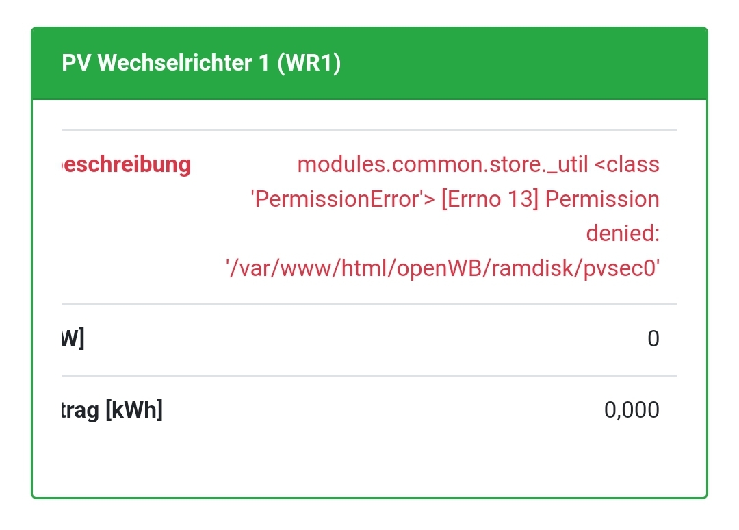

Beitrag von Aliaschgelb »
Ich hab mal noch einen Neustart gemacht. Jetzt bekomm ich folgende Fehlermeldung:
