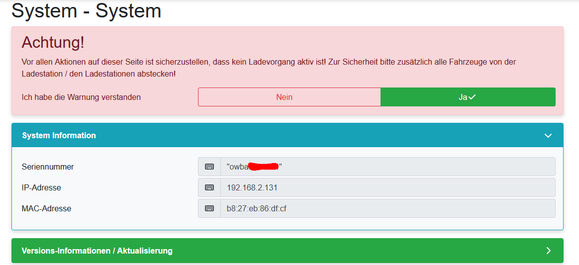

Ich habe vor ein paar Tagen meine openWB frisch aufgesetzt, ohne Datenübernahme.
Bei mir erscheint eine Seriennr.
2025-01-19 15_54_52-Window.png (27.87 KiB) 758 mal betrachtet

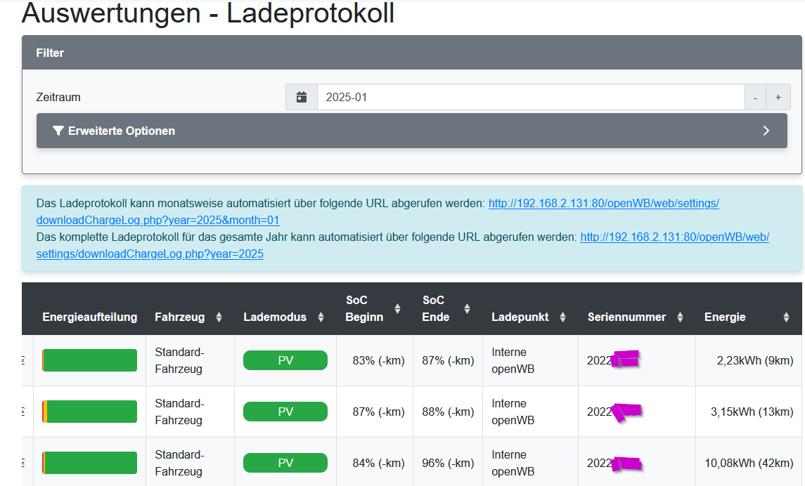

Allerdings finde ich auch im Ladelog eine Seriennr. ,die aber vollkommen anders ist:
2025-01-19 15_56_19-Window.png (56.58 KiB) 758 mal betrachtet
Welche davon ist richtig?

Ihaglc hat geschrieben: So Jan 19, 2025 3:04 pm Ich habe vor ein paar Tagen meine openWB frisch aufgesetzt, ohne Datenübernahme.
Dann hast Du vermutlich noch ein externes System per MQTT angebunden, was Dir die Seriennummer wieder in den Broker geschrieben hat?
Ihaglc hat geschrieben: So Jan 19, 2025 3:04 pm Allerdings finde ich auch im Ladelog eine Seriennr. ,die aber vollkommen anders ist:
Beide sind richtig. Das eine ist die Seriennummer der openWB, im Ladelog ist es die des Zählers.
