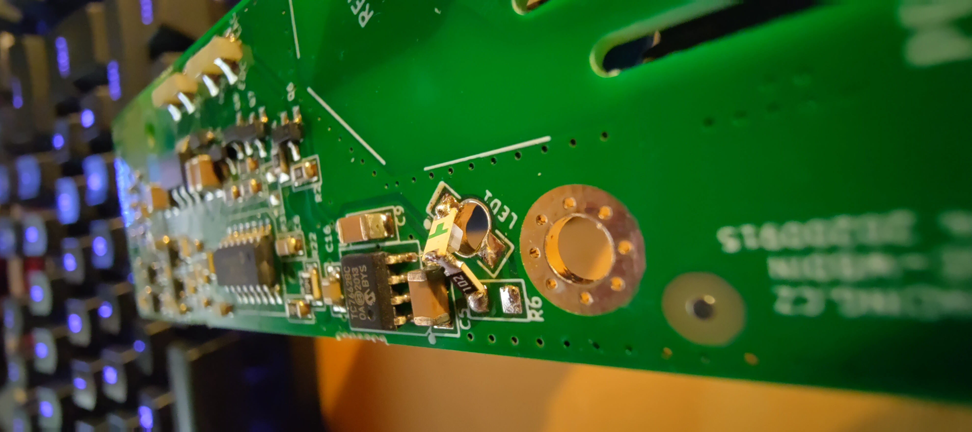

Als erstes habe ich versucht die Schaltung zu verstehen, Modbus zwischen RPi und EVSE und Zähler ist klar. Die EVSE kontrolliert den CP und die Relaiszuschaltung, das Relaissignal geht auf eine Addon PCB welcher Abgänge für die beiden Schütze sowie Verbindungen zur Addon PCB auf dem RPi hat. Zu den PCBs hab ich jetzt nichts direkt gefunden, entweder blind oder closed ? "source" Hardware.
Ich vermute wenn 3 phasig geladen werden soll, kommt über GPIOs bzw. Relais über die Addonplatine auf dem Raspberry ein Signal, dass wenn die EVSE zuschaltet, beide Schütze mitgenommen werden, statt nur einer?
Da die EVSE ja den meisten Teil zum Ladevorgang beiträgt, habe ich diese ausgebaut und geöffnet, da Elektroniker könnte man ggf. etwas fixen. Naja so Open ist die OpenEVSE gar nicht, zumindest hab ich die DIN Rail Bauform nicht auf deren Seite gefunden.
Die PCB sieht soweit OK aus, aber ich habe zwei SMD Teile gefunden die "interessant" miteinander verlötet wurden, dass diese aus irgendeinem Grund von der PCB "geplatzt" sind würde ich eher nicht vermuten. Bild im Anhang, ist das by-design oder irgendein Fehler beim Zusammenbau? Korrektur: Es ist ja die SimpleEVSE DIN von evracing.cz. Die Seite ist irgendwie komisch, hab aber die Anleitung gefunden, aber Debugging Infos sind trotzdem etwas dünn.

Normalerweise wendet man sich mit einem Problem an den Support, der wirklich sehr kompetent ist und schnell reagiert. Mit deiner DIY-Demontage hast du das leider verwirkt.
Die openWB-Hardware ist closed source - deshalb sind keine Fotos vom Innenleben oder Bauteilen erwünscht. Anders die Software, die open source auf Github liegt.
Ein HW-Basistest (nach einem Softdown) ist das Entfernen der Micro-SD-Karte und anschließendes Testen der WB ohne HEMS-Software (Die EVSE ist im Notlademodus mit 13A voreingestellt.). Bei openWB's mit aktivem 1p3p-feature (ohne Schützbrücke) lädt es dann 1p mit ca. 3kW. Damit kann schon mal das ganze CP-Info-handling geprüft werden.

Hatte noch einen Bereitschaftseinsatz sonst hätte ich früher geschrieben, kurz vor dem Einsatz hatte ich den Erfolg.
Kurzfassung: WB lädt wieder, Phasenumschaltung funktioniert einwandfrei. Mit aktueller Beta-Software 2.1.7-Beta.2 wird per Software umgeschaltet ohne den Ladevorgang zu beginnen, somit Thread-Problem erledigt.
Langfassung:
Nachdem ich die LED gefixt hatte, hab ich mir mal das kleine Relais-PCB für die Umschaltung angeschaut, die Lötstellen sahen etas kalt aus, kann aber täuschen bei bleifreiem Zinn, trotz allem habe ich es ausgebaut das Lötzinn entfernt und neu verlötet (ebenfalls bleifrei). Dabei ist direkt der Anschluss für die 230V auseinander gesprungen, die Qualität des Bauteils ist nicht sehr gut. Habe es mit einer andern etwas höherwertigeren Anschlussklemme ersetzt.
Alles wieder zusammen gebaut und oohoo ich hatte eine blinkende LED an der EVSE. Wunderbar Anleitung gecheckt, Blinksequenz ohne Anzeichen von Fehler. 1x Kurz, Auto nicht angeschlossen, 2x Kurz Auto angeschlossen, 1x Lang Ladevorgang (oder eben der Versuch). Bei der CP Unterbrechung, Relais der RPi-Addonplatine hört man ja, von 2x Kurz auf 1x Kurz bis wieder geschaltet wird. Also soweit passt alles.
Dann eben wie du erwähnt hast den Notlademodus benutzt, runterfahren, stromlos und RS485 abziehen (ja oder SD Karte raus). Wird instant 1-Phasig geladen. Das Ganze mit OpenWB erneut getestet und die lädt wieder, aber Umschaltung auf 3 phasig funktioniert nicht. Nach mehrmaligen umschalten wurde wieder nicht geladen. Also wieder Notlademodus und diesmal wurde auch nicht geladen. Spannungsprüfer rausgeholt und auf den Relaisausgang, Neustart und es wurde geladen. Hö? Ich hab dann mit dem Schraubendreher bei laufendem Ladevorgang an den Relaisklemmen etwas Druck ausgeübt und instant hat sich das Ladefiepen der Zoe geändert, dann auf das Relais geklopft und Ladevorgang war abgebrochen.
Die Messwerte waren ja iO deswegen bin ich nicht instant auf das Relais gekommen.
Also ein Relais hat einen Macken. Da ich zu 95% 3-phasig Lade, ganz wenig im Sommer 1-phasig (Mini-PV) und eben jetzt mit dem Leaf. Konnte nur der L1 Probleme machen, da der Neutralleiter ja so gut wie nicht verwendet wurde, hab dann L1 auf de noch freien Schaltkontakt umgeklemmt und nun läuft wieder alles.
