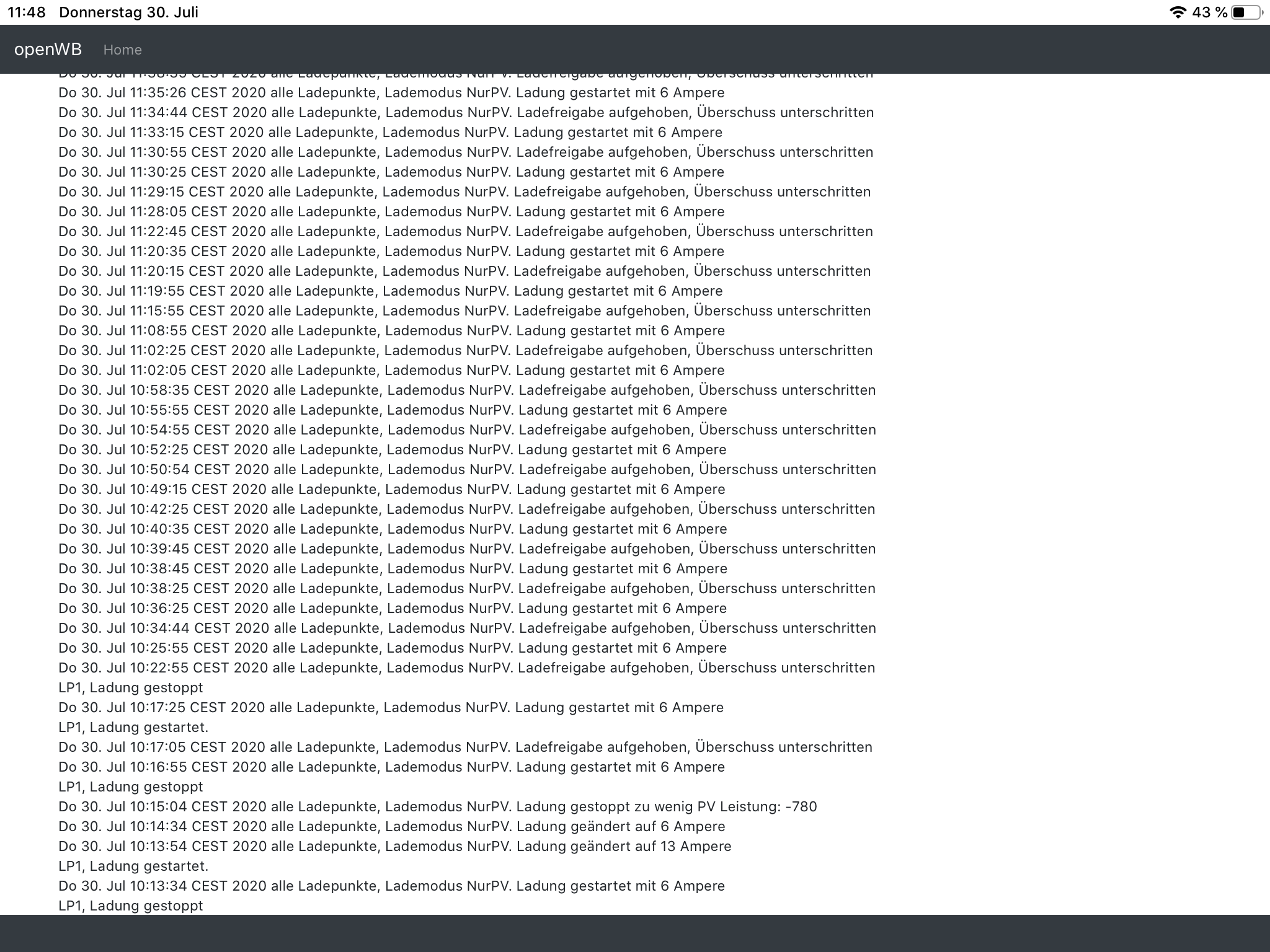

Was ist unter Status: NurPV Log zu sehen?
Rafael
Beiträge: 41
Registriert: Fr Jun 26, 2020 1:23 pm
Re: Sofort Laden mit Go-eCharger Schaltet zyklisch an und aus
Beitrag von Rafael »
Ist das gemeint?
Ist das gemeint?
