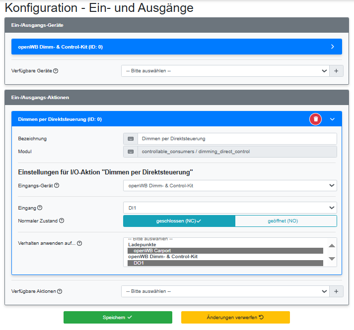

IO-Geräte:
Ich habe das openWB Dimm&ControlKit eingerichtet.
Dann eine Aktion "Dimmen per Direktsteuerung" angelegt.
Eingang DI1 gewählt.
Bei anwenden auf habe ich den Ladepunkt und Ausgang DO1 ausgewählt:
2025-03-19 20_06_26-openWB _ Konfiguration - Ein- und Ausgänge und 4 weitere Seiten - Persönlich – M.png
2025-03-19 20_06_26-openWB _ Konfiguration - Ein- und Ausgänge und 4 weitere Seiten - Persönlich – M.png (28.88 KiB) 10694 mal betrachtet
Im Status erscheint eine Fehler:
Modulmeldung: <class 'AttributeError'> ("'IoValueStoreBroker' object has no attribute 'state'",)
https://paste.openwb.de/UOYnQz0a5BPOyBQ
Nachtrag:
Das Dimm&ControlKit ist danach komplett abgestürzt und muss stromlos gemacht werden.
Wenn ich den Ausgang DO1 nicht auswähle, bleibt es am Leben.
Ein remote Neustart des Kits zu ermöglichen wäre noch eine gute Sache, ich muss im HWR dafür immer umräumen. :P

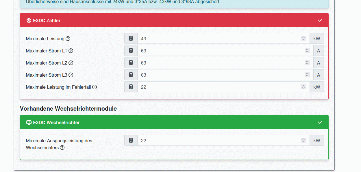

Softwarestand Master
2.1.8-Alpha.1
2025-03-20 12:58:37 +0100 [7551eeb38]
Es erfolgt unentwegt beim Überschussladen (1-phasig) die Meldung, dass die maximale Leistung an Zähler "E3DC" erreicht ist.
Den Phasenwechsel konnte ich nicht testen, da unsere PV, bedingt durch den Sahara-Staub. nicht genug Leistung erbracht hat.
E3DC Zähler.gif (101.98 KiB) 10276 mal betrachtet
Meldung E3DC.png (216.19 KiB) 10276 mal betrachtet
