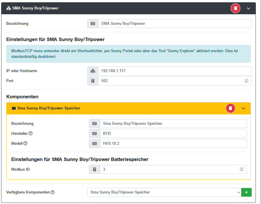

Ich würde gern PV-Überschussladen nutzen, scheitere aber an der korrekten Konfiguration der Kommunikation zwischen der openWB und dem WR. Nach meinem Verständnis richte ich in der openWB
- den Speicher als "SMA Sunny Boy/Tripower" ein mit der lokalen IP des WR und Port 502.
- Darunter eine Komponente SMA Sunny Boy/Tripower Batteriespeicher mit ModBus ID, bspw. 5

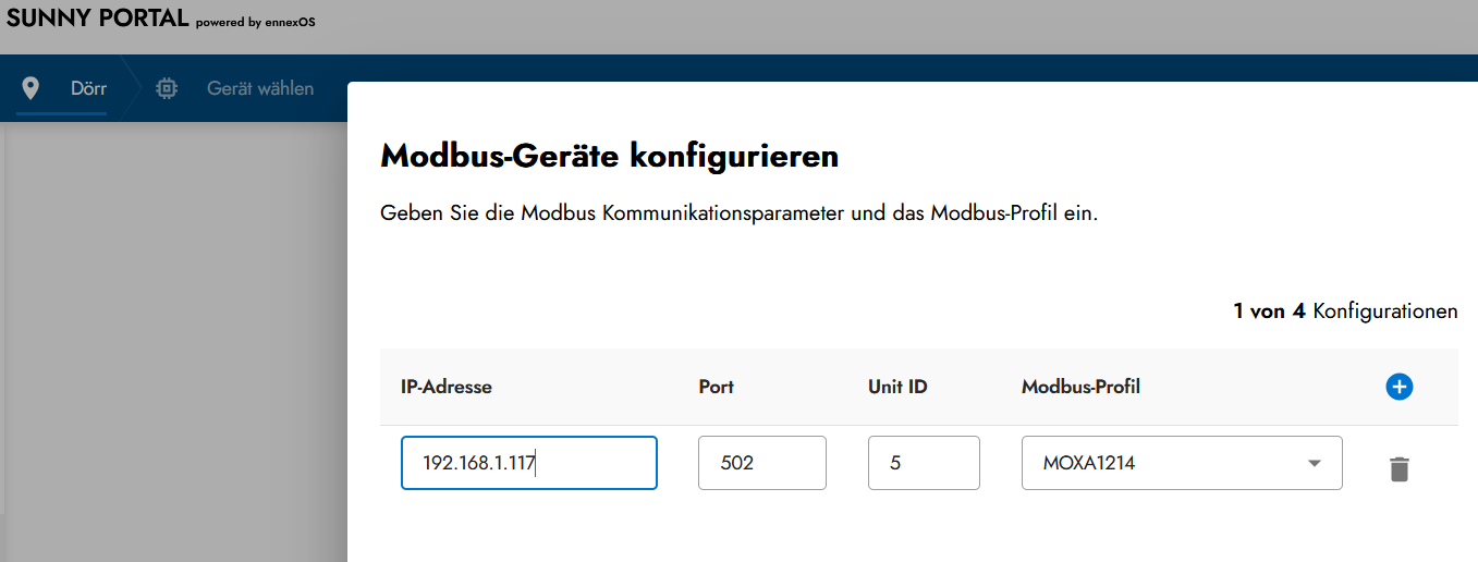

- ModBus habe ich im Sunny EnnexOS Portal aktivirt mit derselben / eigenen IP-Adresse, Port 502, UnitID 3, Protokoll Moxa1214

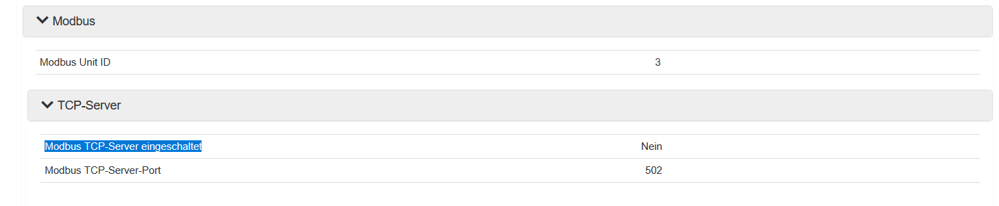

- im WR selbst wird die ModBus ID 3 bestätigt, aber es ist kein Modbus TCP-Server eingeschaltet - ist das notwendig? Falls ja, wo mache ich das?

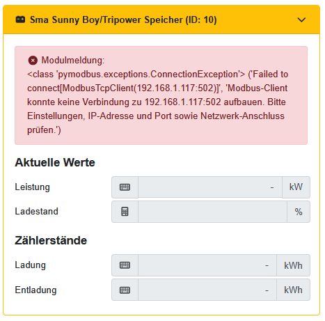

Die Daten des Speichers werden nicht übertragen. Ich erhalte folgende Fehlermeldung in der openWB unter Status:
Modulmeldung:
<class 'pymodbus.exceptions.ConnectionException'> ('Failed to connect[ModbusTcpClient(192.168.1.117:502)]', 'Modbus-Client konnte keine Verbindung zu 192.168.1.117:502 aufbauen. Bitte Einstellungen, IP-Adresse und Port sowie Netzwerk-Anschluss prüfen.')

Modbus TCP Server muss eingeschaltete sein, der ist im Screenshot noch aus. Mach das mal direkt auf dem WebUI des Wechselrichters, ist vermutlich am einfachsten. Ob das im EnnexOS Portal auch geht weiß ich nicht, meine Anlage hängt noch im alten Sunnyporta.

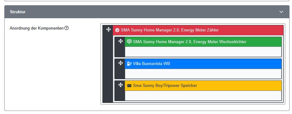

Zudem muss der Speicher in den Wechselrichter gezogen werden, das geht in der Struktur, sonst passen die Messwerte nicht.

danke erstmal für die Hilfe! Die Struktur habe ich angepasst, das macht natürlich Sinn.

Modus Server muss aktiviert werden, anders kann der Wechselrichter nicht ausgelesen werden. Über den sunny home manager kommt man an die notwendigen Daten nicht ran.
Lass dir das Anlagenpasswort vom Installateur geben (ist ja deine Anlage), damit kannst du dich dann am Wechselrichter anmelden und Morbus aktivieren.

Konnte den ModBus einschalten und tatsächlich - keine Fehlermeldungen mehr in der openWB.
