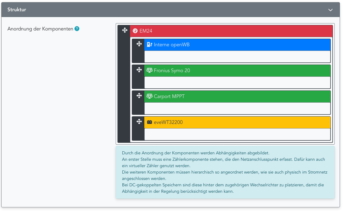

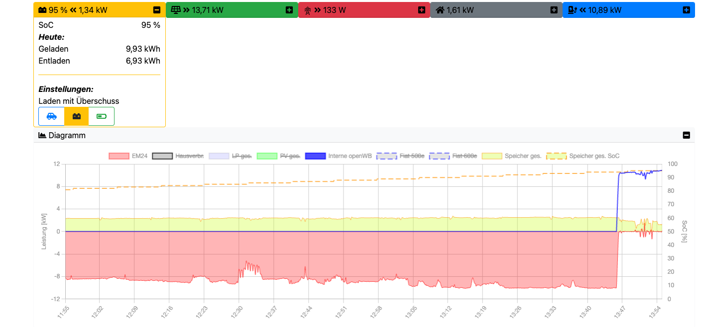

Screenshots von meiner Struktur (wer die Frage ob das umgeändert werden muss) hängt an. Ebenfalls das Diagramm in dem man sieht wie der Ladestrom weniger wird, wenn das Auto dran hängt/geladen wird

wetty hat geschrieben: Di Apr 08, 2025 12:27 pm Es sieht aber eher so aus als würde openWB das so regeln das der Akku selbst nichts abbekommt
Lt. screenshot wird der Akku doch auch beim EV-Laden weiter geladen (gelbe Linie/Fläche hinten). Passt zu deiner Speicher-Vorrang-Wahl, die auf dem Speichersymbol steht.

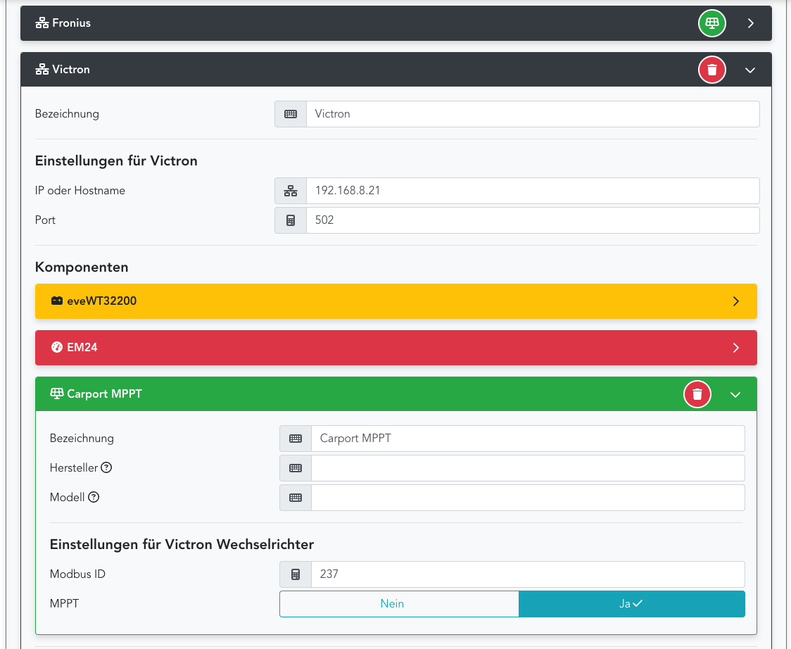

und beim MPPT ist das so ähnlich wie hier eingestellt?
Gibt es noch etwas bei den Venus-Einstellungen zu beachten? Da ist ja auch Etliches an Optionen möglich.

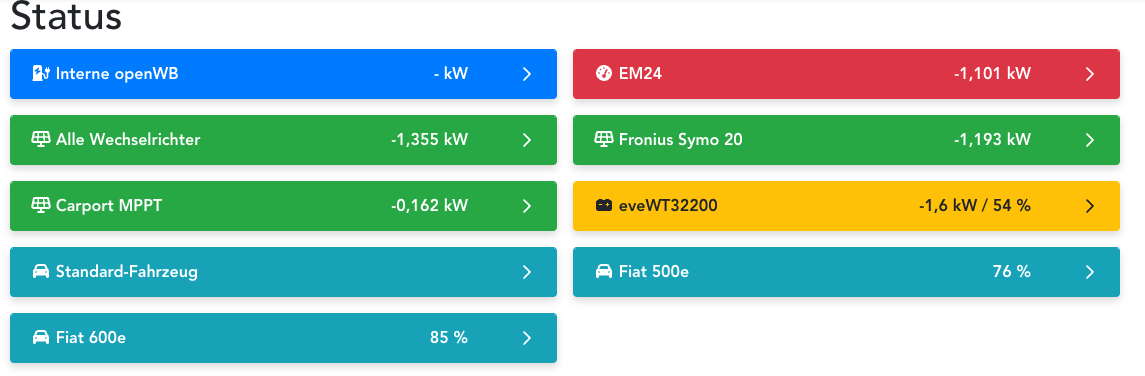

Sieht genau so aus. Und beim Status werden alle Werte korrekt angezeigt.

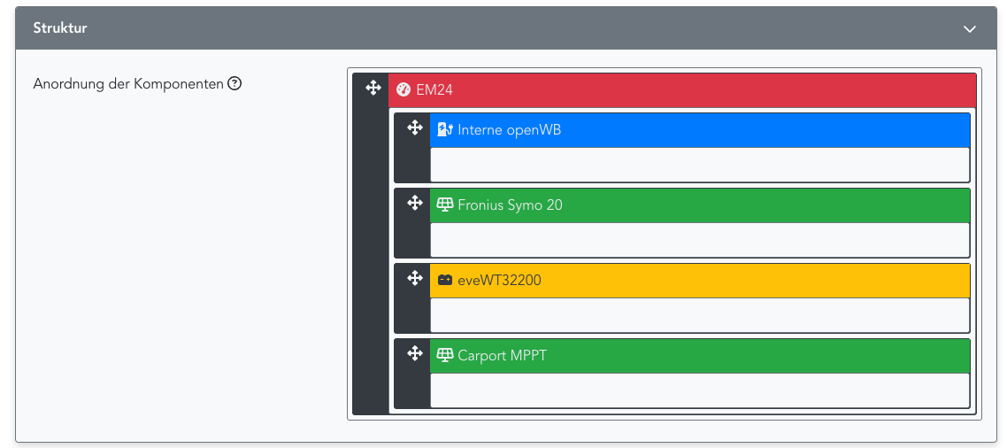

Im Info Text bei der Struktur steht das der DC angebundene Speicher hinter dem entsprechenden Wechselrichter sein soll. Das hatte ich nicht so. Nachdem ich das verschoben hab passt es.
