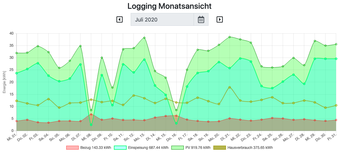

Im Juli (oder mit SW < 1.8.201ightl) passte es noch:
Die Summenwerte im Tageslog stimmen auch immer. Werden die anders berechnet?

Nachtrag:
Hab mal gerade nachgerechnet. Aktuell wird als Hausverbrauch = PV + Bezug gerechnet.
Und die Einspeisung wird garnicht angezeigt.
