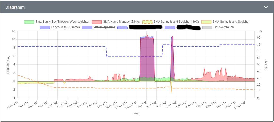

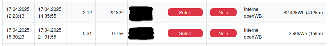

mir ist eine einmalige große Abweichung im Ladeprotokoll aufgefallen:
die im Protokoll gelisteten 82 kWh finden sich nicht im Diagramm wieder und sind auch nicht plausibel (der Akku fasst gar nicht so viel Energie...., und mehr als 22 kW geht auch nicht durch meine Sicherungsautomaten.....). Die Werte im Diagramm sind plausibel und stimmen auch mit den Werten überein, die ich von den SMA-Geräten eingesammelt habe.
Die in den Logs (main und Ladepunkt, siehe Anhang) ist ungewöhnlich viel Aktivität am entsprechenden Zeitpunkt.
Ideen zur Ursache?
-xkl
