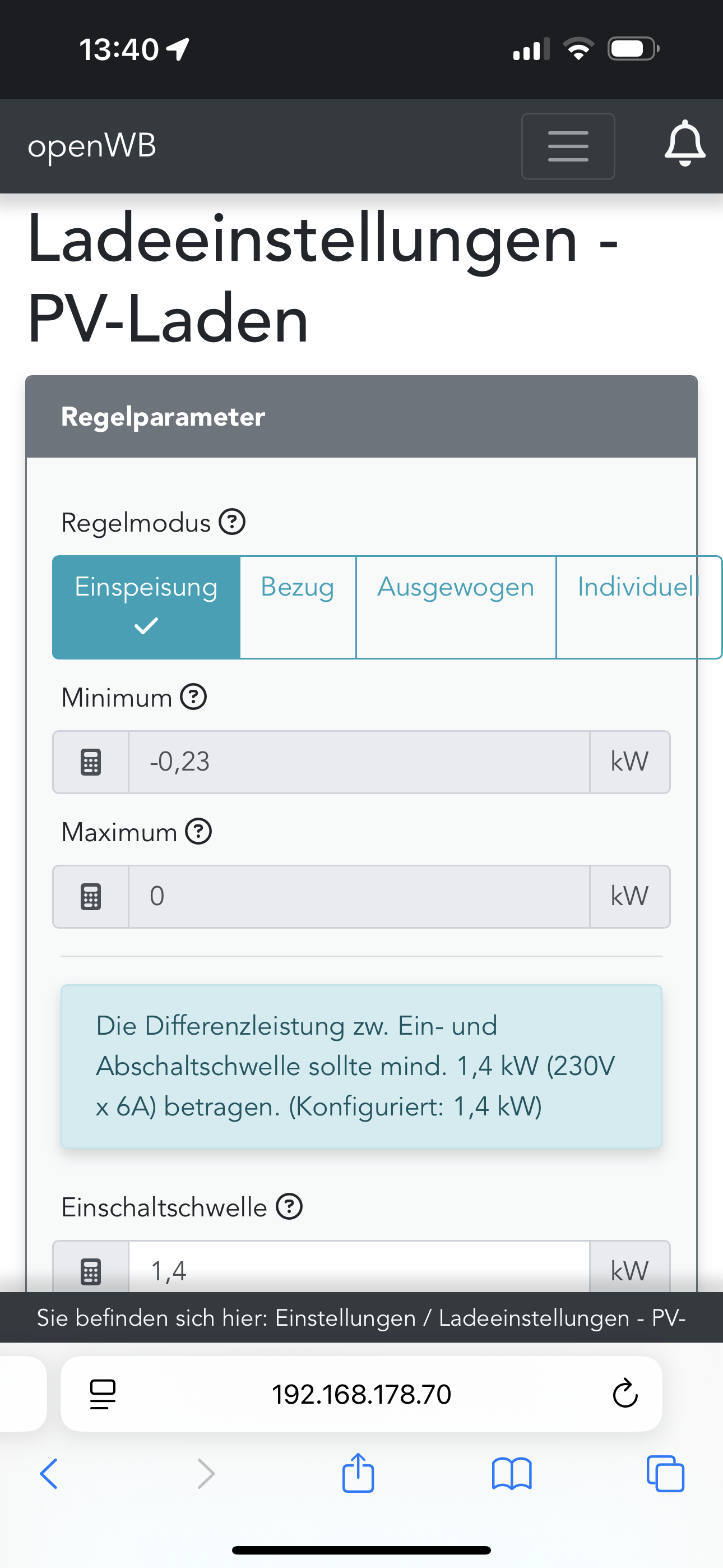

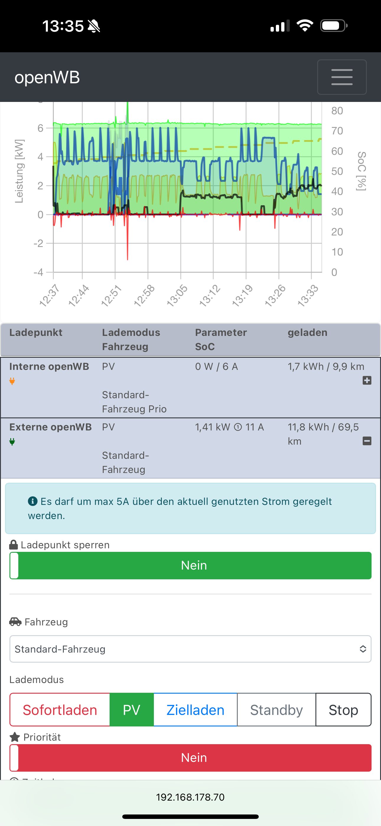

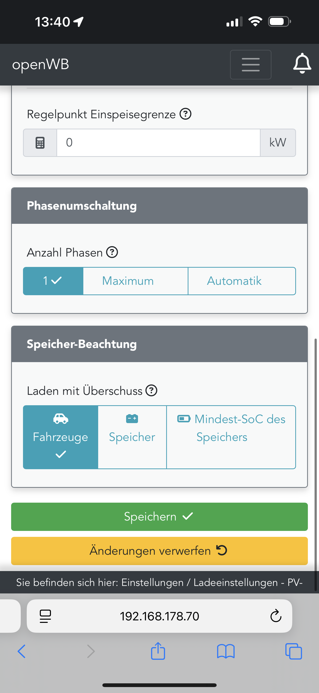

Ich lasse an meinen Ladepunkten die Autos einphasig bis 32A PV Überschussladen.
Allerdings gibt es immer wieder Peaks, die kurz gehalten werden, dann wird aber wieder runter geregelt und ein Teil des PV Stroms landet im Akku. Eingestellt ist, dass die Autos Vorrang haben.
Hat jemand eine Idee, warum nicht alles im Auto landet?

@hekubar, hast Du mal versucht, die Priorität für das Fahrzeug auf "Ja" zu stellen?
(siehe Dein letzter Screenshot img_6581)
