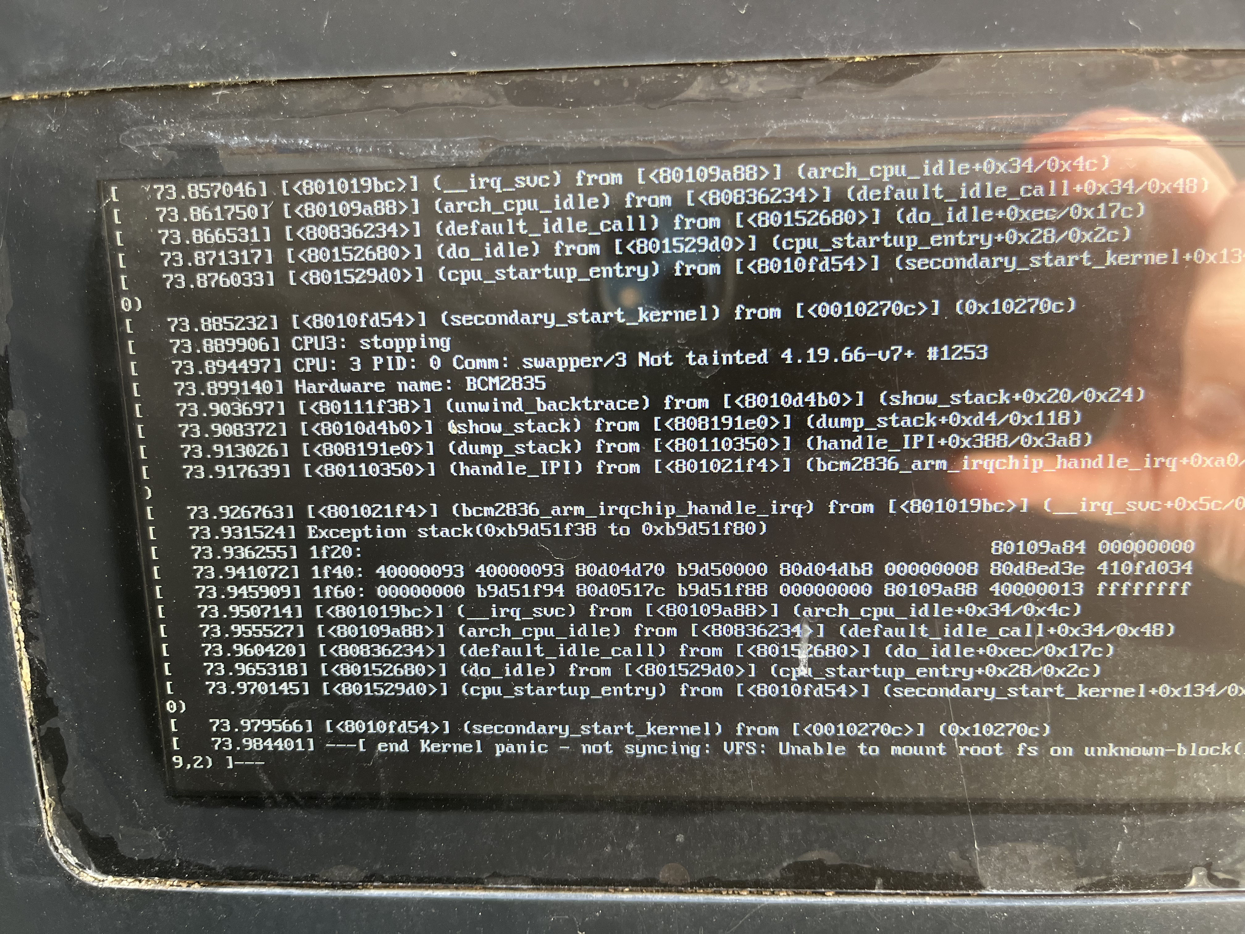

ich bin gerade etwas überfordert.
Gestern wollte ich das Display entsperren, woraufhin die Open WB abgestürzt ist.
Ich habe daraufhin das Gerät vom Netz genommen und hoffte damit auf einen sauberen Reboot.
Dies hat in der Vergangenheit auch geklappt. Nun schmeisst das System allerdings nur noch Fehlermeldungen.
Kann jemand von Euch etwas damit anfangen? Ich möchte die Box gerne zeitnah wieder nutzen können.
Ich bin Euch für Eure Unterstützung dankbar.

Hartes stromlos schalten fördert einen SD Karten Defekt.
Das ist hier auch der Fall.
Bitte an den Support wenden.
