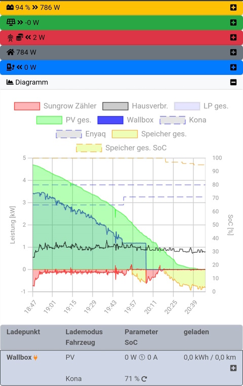

Hallo, die PV Ladung stoppte nicht, obwohl nicht mehr genügend Überschuss vorhanden war. Beobachten konnte ich es bisher nur bei einphasigem Laden. Habe gegen 20:06 Uhr manuell gestoppt. Merkwürdig erscheint die konstante Ladung mit 6A Vorgabe (es ist kein Mindeststrom gesetzt).
20250428 Einphasiges Laden stoppt nicht.jpeg (103.27 KiB) 2447 mal betrachtet
Hier ein Ausschnitt aus dem main.log:
https://paste.openwb.de/av0VuW2slrNLUh0
Bei Bedarf liegen weitere Logs rund um den fraglichen Zeitpunkt vor.
Gruß, Michael

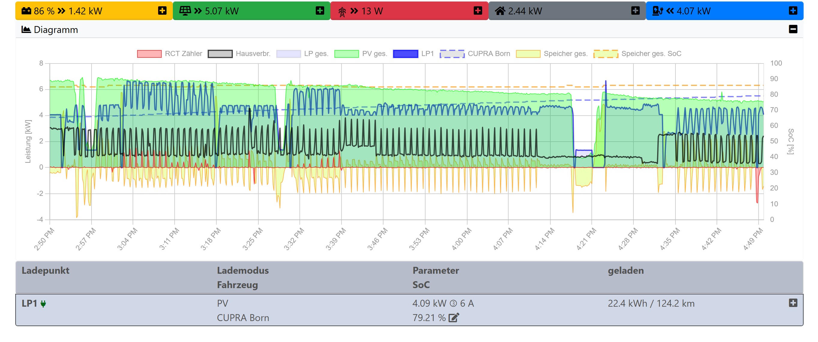

ich finde, dass mit der Phasenumschaltung etwas nicht funktioniert, da sie viel zu viel umeinander wechselt. Als Verzögerung habe ich 15 min eingestellt.
Ich halte es für nicht sinnvoll, dass, wie im folgenden Bild, auf dreiphasig umgestellt wird.
(445.79 KiB) Noch nie heruntergeladen
Man schaue sich das Gezappel der (verfügbaren) Ladeleistung an, welches immer wieder kleiner als 4,2 kW. Dennoch wird auf dreiphasig umgeschaltet.
https://paste.openwb.de/60XB7eKYUPEwFDa
