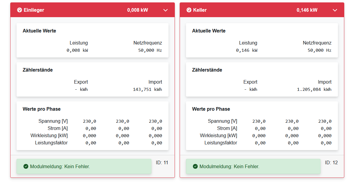

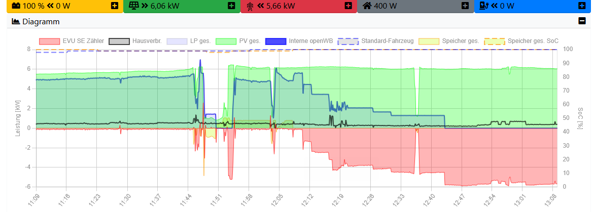

Heute habe ich nach längerer Zeit und Löschen der Zähler nochmal versucht die 5 SH Devices auf der Hauptseite anzuzeigen.
Es werden die virt. Zähler angelegt und angezeigt, es wird aber keines der SH Geräte auf der Haupseite angezeigt.
Verschiedentliche Neustarts auch mit aktuellster Masterversion ergeben keine Änderung.
In den Logs kann ich keine Fehler entdecken.
Irgendwer eine Idee woran es liegt?
Im Anhang Beispiele für die SH Devices 1 und 2 analog zu 3 bis 6

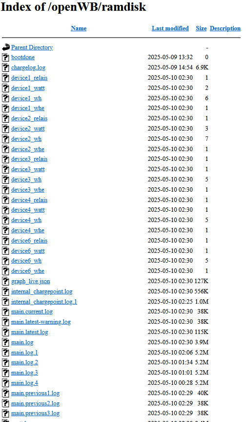

Gib mal die server url direkt im browser ein. Am Schluss der url noch ein / eingeben. Siehst du Rahmdisk ?

Ja, ich kann die Ramdisk mit http://192.168.2.131/openWB/ramdisk/ aufrufen:

Wenn du nun für gerät 1 auf die drei Ramdisk Dateien klickst, hast du da Werte ?
/device1_watt
/device1_wh
/device1_whe
/device1_watt
/device1_wh
/device1_whe

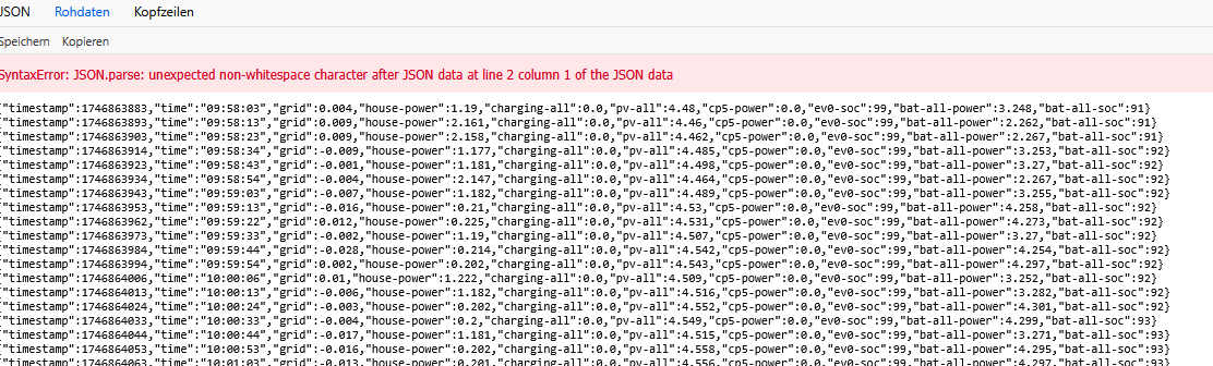

Ich denke das ist auch kein Fehler der Zähler sondern ein Anzeigefehler in der Hauptseite Live Daten. ( in den "Auswertungen" "Diagramme " "Tageswerte" erscheinen ja die Smarthome Zähler )
Wenn ich die "graph live.json" Datei öffne erscheint ein json error
Ist hier vielleicht der Fehler?

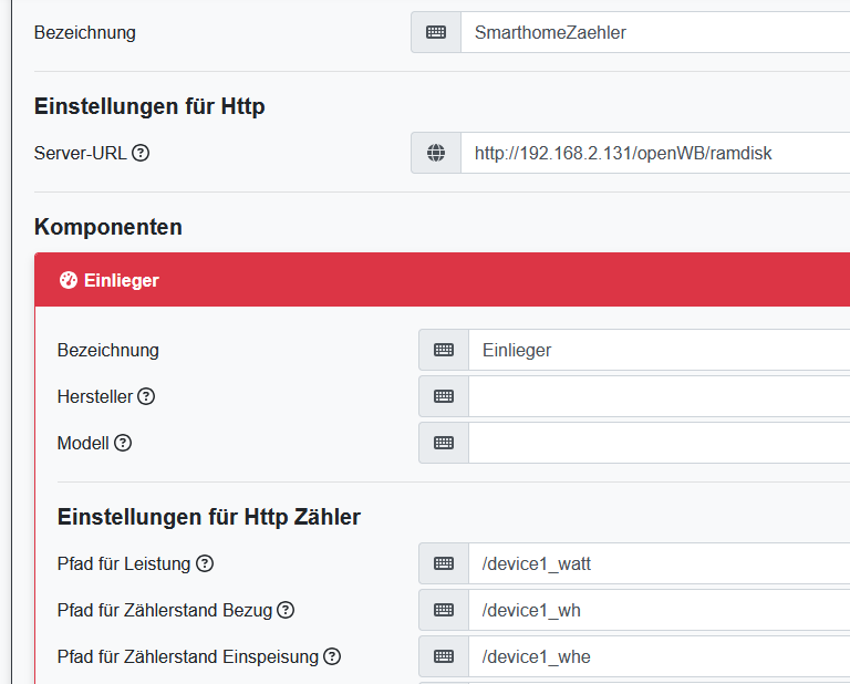

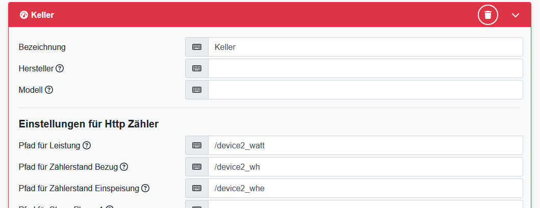

Dans sollte das, was man aus server-URL und Pfad zusammensetzen kann, im Browser eingegeben auch diese Werte zurückliefern. Vielleicht mal mit dem / probieren, den in der Konfig wegzulassen oder an den Server anhängen und beim Pfad weglassen.

Werte können mit dem direkten Link auf die Werte aufgerufen werden. (z.B.http://192.168.2.131/openWB/ramdisk/device1_wh)
Mit einem / hinter dem Link wird die Seite nicht gefunden.( z.B. http://192.168.2.131/openWB/ramdisk/device1_wh/ )
Wenn Du Dir das Log ansiehst ( https://paste.openwb.de/EIA5MgDJ8G6HZ8M ) , werden die Werte ja auch korrekt ausgelesen und auch in den Zählern und in den Auswertungen angezeigt.
Scheint eher ein Problem im live Graph zu sein.
Was sagt Ihr zu dem json Syntax Fehler? ( s.o. )
