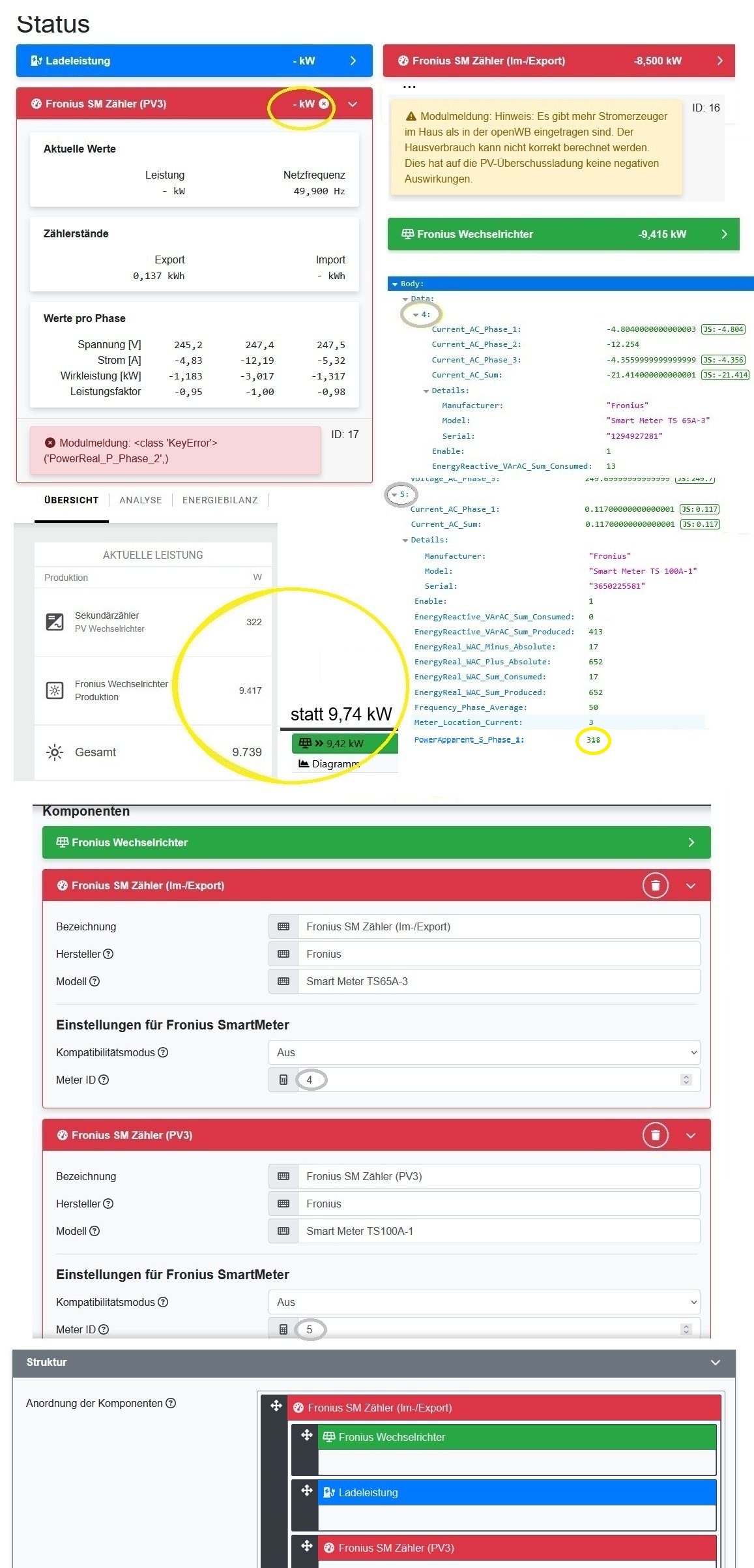

Bei mir sind zwei Fronius Smart Meter eingebaut:
Fronius Smart Meter TS63A-3 als Primärzähler im Einspeisepunkt
und nun zusätzlich ein Fronius Smart Meter TS100A-1 als sekundärer Erzeugungszähler für ein Balkonkraftwerk
Im modbus hat der erste SM die Adresse 1, der zweite SM die Adresse 2. Beides so eingestellt an den Smartmetern.
Bei Fronius werden die Leistungen korrekt angezeigt, also die einzelnen PV-Leistungen (Dach-PV und BKW) und auch deren Summe als gesamte PV-Produktion. Soweit passt alles.
Bei der openWB aber stimmt die gesamte PV-Leistung nicht: Die Leistung des sekundären Erzeugungszählers wird nicht hinzuaddiert, sondern als Gesamtleistung nur die Leistung der Dach-PV angezeigt. Unter Status wird für das BKW auch keine Leistung, sondern die Fehlermeldung "Modulmeldung: <class 'KeyError'> ('PowerReal_P_Phase_2',) ID17" angezeigt. Siehe Bild.
Zuerst dachte ich, das Problem ist evtl. die Meter-ID in der Gerätekonfiguration. Hier sollen es aber nicht wie o.g. die 1 und die 2 sein, sondern
laut json-Datei hat der erste SM die 4, der zweite SM die 5. So habe ich es auch in der Konfiguration gespeichert. Dann tritt aber der o.g. Fehler auf.
Ich habe es bei beiden SM (als 4 und 5) auch schon mit Kompatibilitätsmodus Variante 1 und 2 ausprobiert.
Und auch mal die 1,2,3,6 (ohne Kompatibilitätsmodus) für den zweiten SM. Dabei jeweils den ersten SM als 4 belassen. Der Fehler bleibt, die Fehlermeldung ist z.T. etwas anders.
Die Struktur müsste ja so stimmen denke ich.
Wo könnte der Fehler sein?

Wenn der Sekundärzähler eine PV misst, muss dieser auch als Wechselrichter-Zähler (grün - nicht rot) konfiguriert werden.

Ich habe den zweiten SM als WR-Zähler eingerichtet und nun mal eine Mischung der Angaben aus den unterschiedlichen json-Dateien eingegeben:
Meter ID für den ersten SM die 4
Meter ID für den sekundären SM als WR-Zähler die 16711685
Nun könnte es stimmen.
Dass der zweite Fronius Smart nicht als SM, sondern als Wechselrichter eingegeben werden muss und die beiden json-Dateien aus den Hinweisen unterschiedliche IDs nennen, war verwirrend aber der Fehler.
