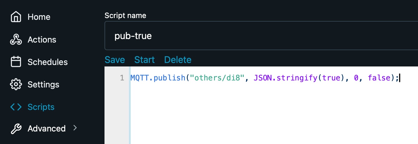

Zuerst einmal machen wir ein Script, welches ein topic auf true published, das ist ja die Vorgabe:
In den Shellies ist ein komplettes MQTT-Objekt implementiert mit publish, subscribe etc. Der Broker ist der in der Konfiguration eingetragene - ich habe den der openWB genommen. Wenn man dieses Script laufen lässt, erscheint auch prompt das neue topic "di8" im MQTT-Explorer.

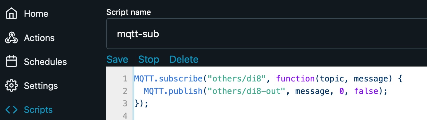

Nun müssen wir das subscriben, dabei müssen wir eine Funktion mitgeben, die bei einer Änderung des Topics aufgerufen wird. Weil wir publishen ja schon können, lassen wir unsere Funktion das so machen:

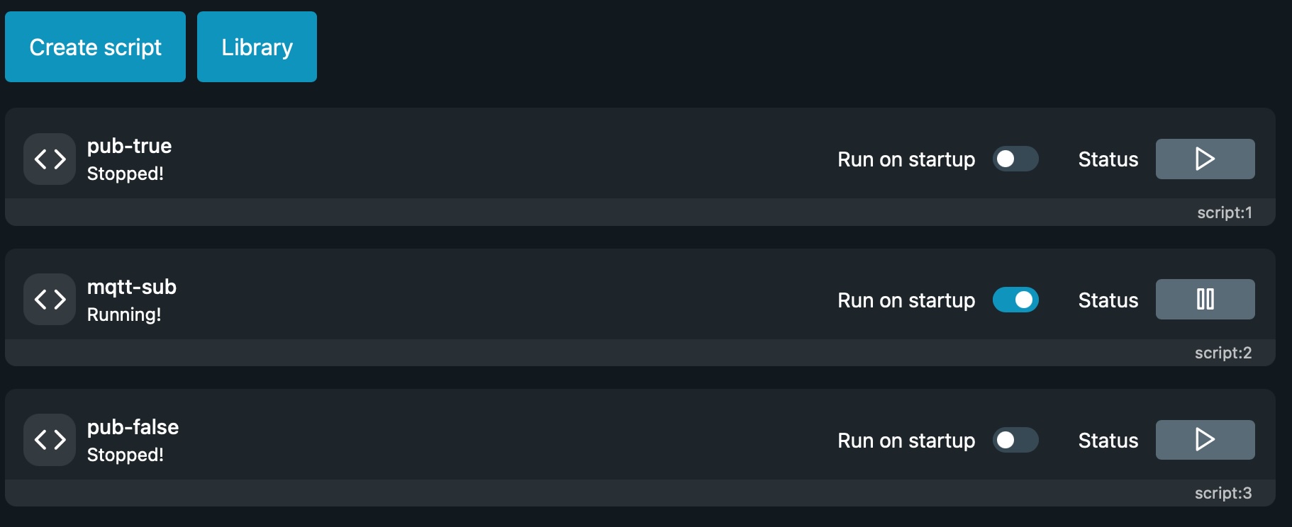

Damit wir ein bisschen hin- und herklicken können, machen wir noch ein publish auf false und haben dann drei Scripts:
Nun können wir mit den beiden publishern den Wert unseres neuen Topics "di8" verändern und sehen im neuen Topic "di8-out" den Wert, der in dem di8-Topic gepublished ist. Das funktioniert auch, wenn man den Wert von "di8" z.B. im MQTT-Explorer verändert.
Bei dem Schalter "Run on startup" würde ich vermuten, dass wenn der Shelly bootet, dieses Script gestartet wird. Deswegen ist der Schalter beim "subscriber" eingeschaltet.
