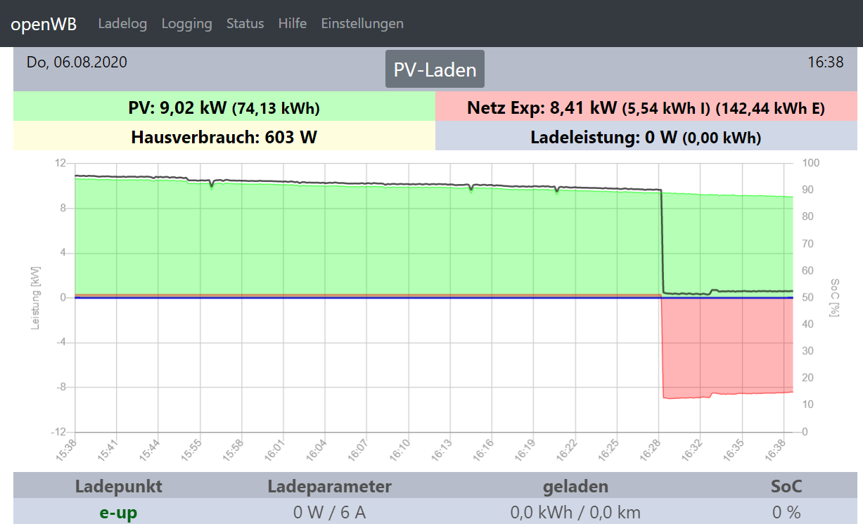

Ich habe das nun nur mal überflogen und übernommen - > gehts in der Nightly wieder?
Re: Hausverbrauch erneut fehlerhaft nach SMA Homemanger Update
installierte Version: 1.8.201ightly (2020-08-06 16:16:15 +0200 [01465755] )
Ja sieht wieder gut aus:
Kann mir kurz jemand erklären was die Werte hinter Netz Exp: 8,30 kW (5,54 kWh I) (142,44 kWh E) bedeuten
I = Import; E = Export?
Danke!
Danke!
Tages Import bzw. Export.
Mittlerweile hat auch SMA geantwortet bzgl. der Änderungen.
Sie sind halt nicht die schnellsten.
Geht zeitnah in Beta und Stable steht auch an.
