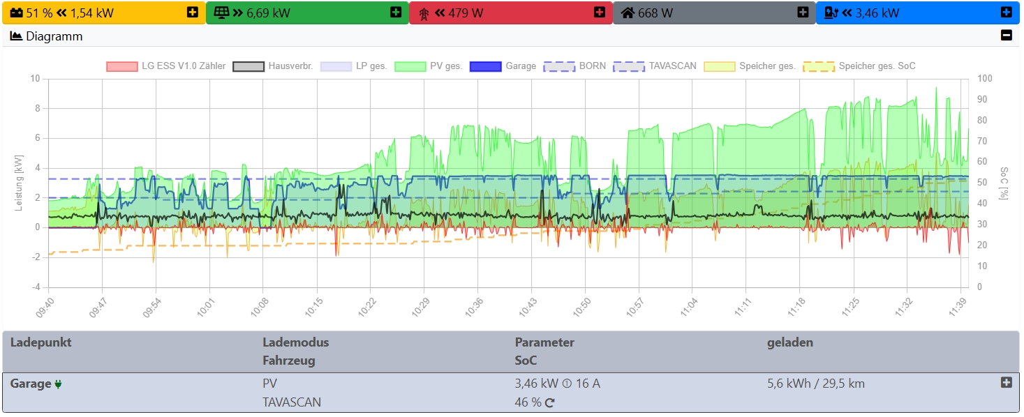

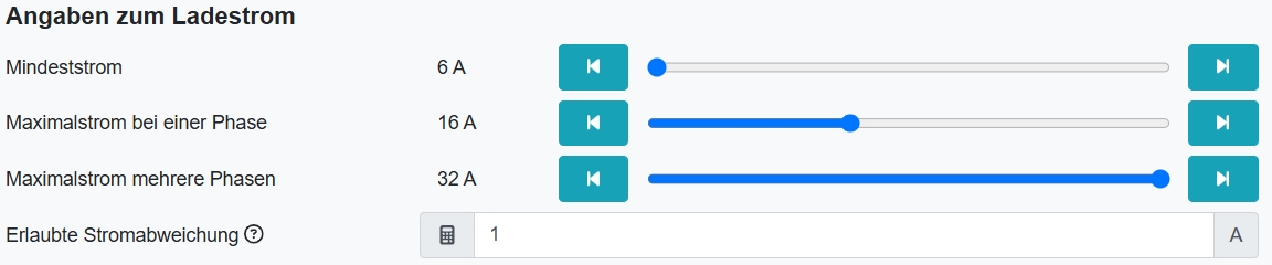

ich habe ein neues Fz eingerichtet und es lädt - trotz höherem PV - nur mit 16 A und 1-Phasig.
In der Konfig unter FZ-Profil habe ich folgende Einstellungen:
2025-06-05 11_44_11-openWB _ Konfiguration - Fahrzeuge.jpg (81.68 KiB) 684 mal betrachtet
Woran liegt das?
2025-06-05 11_40_13-openWB.jpg (369.47 KiB) 684 mal betrachtet

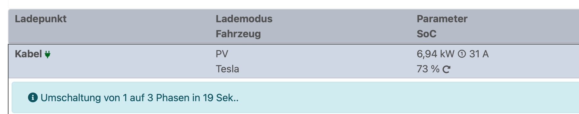

Da gibt es ganz viele Möglichkeiten, die einfachste wäre, Du hättest den Tavascan als einphasig ladendes Fahrzeug konfiguriert. ;)
Wenn Du den Ladepunkt aufklappst, oder auf der Status-Seite nachschaust, kommt da noch ein erklärender Text in blau.
und auf der Status-Seite steht, wieviele Phasen vorgegeben sind. Die eingekreiste Zahl sagt nur, auf wievielen Strom fließt.

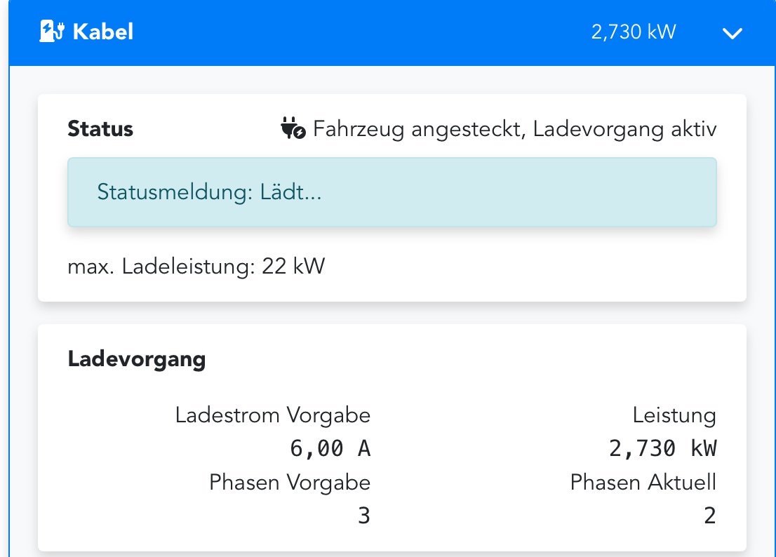

Wenn ich den Ladepunkt auf der GUI aufklappe kommt nichts weiteres als "Lädt ..." kann ich aber auch nichts öffnen.
Unter Status steht unter "Vorgabe" 1 Phase:
2025-06-05 13_08_17-openWB _ Status.jpg (69.74 KiB) 666 mal betrachtet
Nur wo kann ich einstellen, das er auch bei höherem PV 3-Phasig lädt?

Ich hab' mir noch mal deinen Graphen angezeigt. Da ist doch gar kein Überschuss, der noch ins Auto könnte - der Überschuss geht ja in den Speicher. Lädst Du da mit Prio Speicher? Auch gibt es da immer wieder Einbrüche in der PV-Leistung. Wenn diese Einbrüche unter 3,4kW gehen, wird der Zähler zur Phasenumschaltung wieder auf Null gesetzt. (Das ist aktuell sehr versionsabhängig, die 2.1.7 ist da ein bisschen anders als die 2.1.8)
Von daher ist der beste Hinweis schon der blau hinterlegte. Da steht auch, dass bald die Phasen umgeschaltet werden. Oder aber das schon zu oft versucht wurde, und es nicht geklappt hat. (ab der 2.1.8 alpha2)
