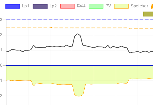

Eine Kleinigkeit, die ich nicht verstehe, ist, dass auf der Hauptseite bei jedem neuen Seitenaufbau immer der EVU Graph ausgeblendet ist (siehe Bild).
Funktioniert aber wenn ich ihn manuell aktiviere. Bis zum nächsten Reload. Ich habe nirgends in den Einstellungen etwas gefunden was das erklären könnte. Als EVU Modul habe ich E3DC ausgewählt. Die Werte sind korrekt.
Woran könnte das liegen?

Kommando zurück. Hab's wohl gefunden, unter Erscheinungsbild->Graph in den Einstellungen. Komisch nur, dass das plötzlich anders aussieht als heute Nachmittag. Da wurde kein einziger Schiebeschalter angezeigt. Jetzt plötzlich doch und der EVU war der einzige nicht aktive. Warum weiß ich nicht.
