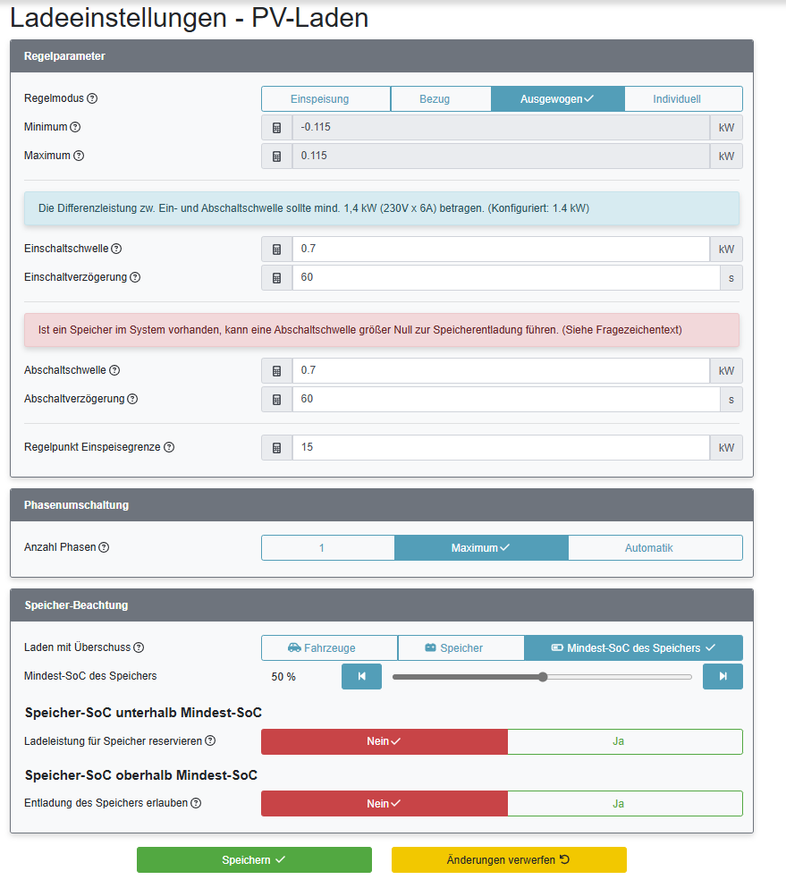

Hallo, ich habe für die neue Sonnen-Saison ein bisschen an den Parametern für das PV Laden gedreht. Das stand bis dato auf "Fahrzeuge". Jetz habe ich es mal testweise auf "Mindest SOC des Speichers" gestellt. Mindest SOC des Speichers 50%. Dazu noch "Ladeleistung für Speicher reservieren" und "Entladung des Speichers erlauben" mit JA beantwortet, beide Werte waren bei 3kW. Mein WR und die Batterie haben 9,6kWh.

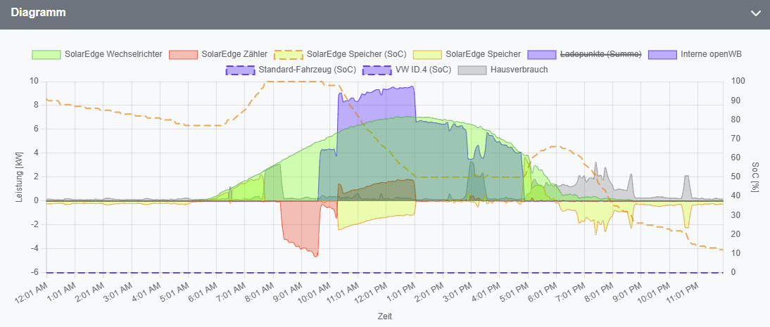

Die Batterie war voll, als ich um 9:30 anfing zu laden. Die Anzahl Phasen war anfänglich auf 1 gestellt Zwiwchen 9:30 und 10:20 gab es schon den ersten kleinen Netzbezug, obwohl Sonne mit 5kW plus Batterie locker für einphasiges Laden gereicht hätte.
Um 10:15 habe ich auf Maximale Phasen (3) umgestellt (das soll hier keine Diskussion über automatische Phasenumschaltung sein). Die Ladeleistung der openWB ging auf 8-9kWh hoch, die Batterie wurde bis 50% entleert. Parallel zur Batterieentladung stieg auch der Netzbezug.
Die Sonne vom Dach plus Batterie reichen vollkommen für 3-phasiges Laden aus, warum gab es Netzbezug? Ich habe das mit der "Fahrzeuge" Einstellungen bisher nie beobachtet und kann mir nur vorstellen, dass das mit "BEachrtung des Speichers" zu tun hat.

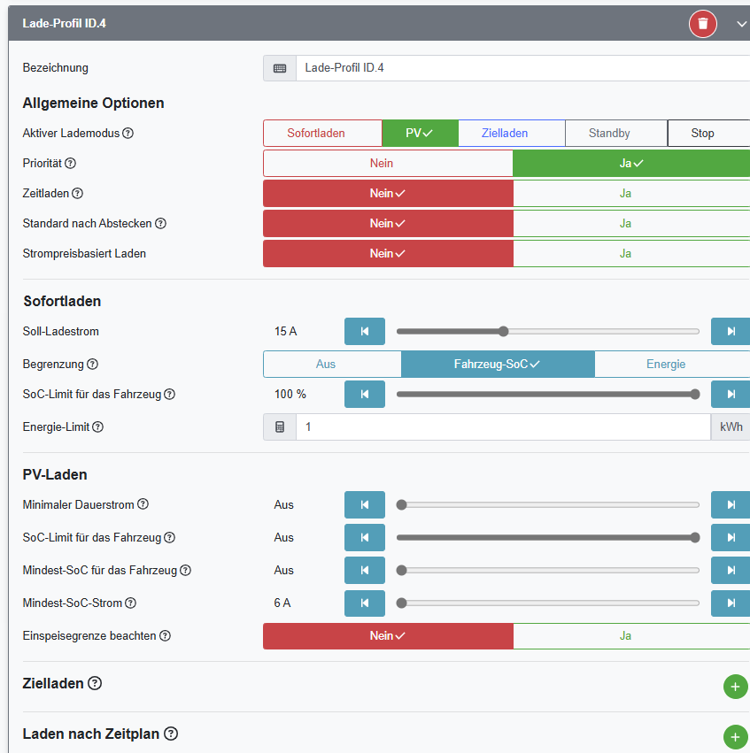

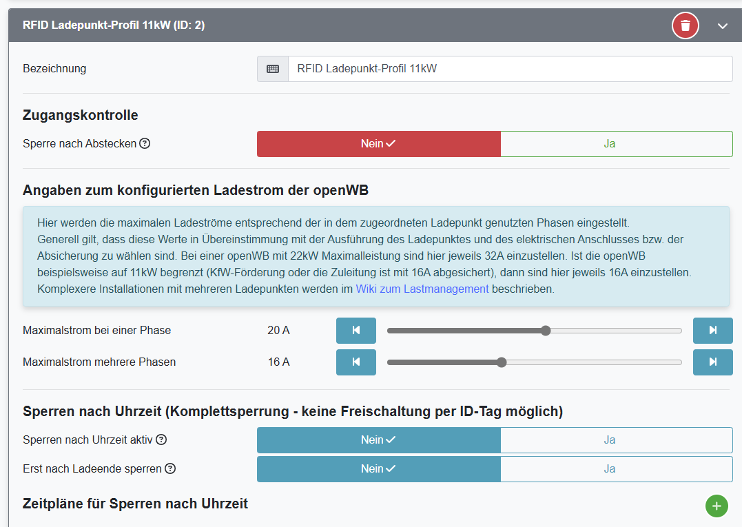

Um das zu lösen braucht es: viewtopic.php?t=1526 (z.B. ohne Kenntnis deiner sw-Version geht nichts)
sowie deine ganzen Einstellungen zum PV-Laden + verwendeten Fahrzeugeinstellungen + Lade-Profil

Zu deinen Parametern: Du hast vermutlich versehentlich den Sofortladestrom auf 15A statt 16A eingestellt, aber das nur am Rande. Wesentlich für dein Problem scheinen mir die Ein- und Ausschaltschwellen zu sein. Die stehen beide auf 0,7kW. Das ist für's Einschalten zu wenig und für's Ausschalten zu viel. Stell die mal auf 1,5 Einschalten und 0 Ausschalten.

Danke Gero, Sofortladestrom ist jetzt auf 16A, danke für den Tipp, habe ich übersehen.

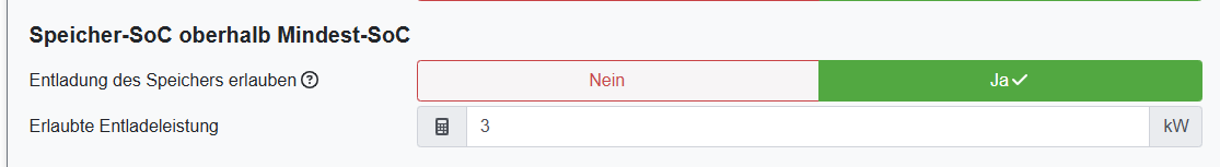

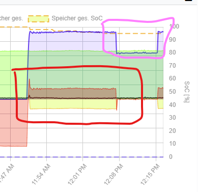

Ich glaube, ich habs: Es ist die Einstellung "Entladung des Speichers erlauben". Ich habe "Entladung des Speichers erlauben" und "Ladeleistung für Speicher reservieren" aktiviert bides mit 3kW. Ich habe eben nochmal den ID.4. Sofort wurde wieder mit mehr geladen, als vom Dach kam, die Batterie wurde verwendet und die Energie wurde sofort 1:1 aus dem Netz ersetzt, während die Ladeleistung bei 9kW blieb und vom Dach nur 7kW kamen (roter Kasten)
Meine Erwartung ist, dass der Überschuss vom Dach die Batterie bei 50% hält und nicht Netzstrom, dass also die Ladeleistung zurück auf 7kW geht.
Dann habe ich "Entladung des Speichers erlauben" auf AUS gestellt und siehe da, der Netzbezug war weg. Es ist dabei egal, ob "Ladeleistung für Speicher reservieren" AN 3kW oder AUS ist (rosa Kasten).
Ist das ein Bug oder ein Feature?

Die max. Leistungen muss man unterhalb der real möglichen Leistungen eingeben. 3kW schaffen zwar die meisten, aber ev. liegst du bei dir darüber. Dann kommt der Rest aus dem Netz.
ps
Die beiden Leistungsangaben sind unabhängig voneinander.
