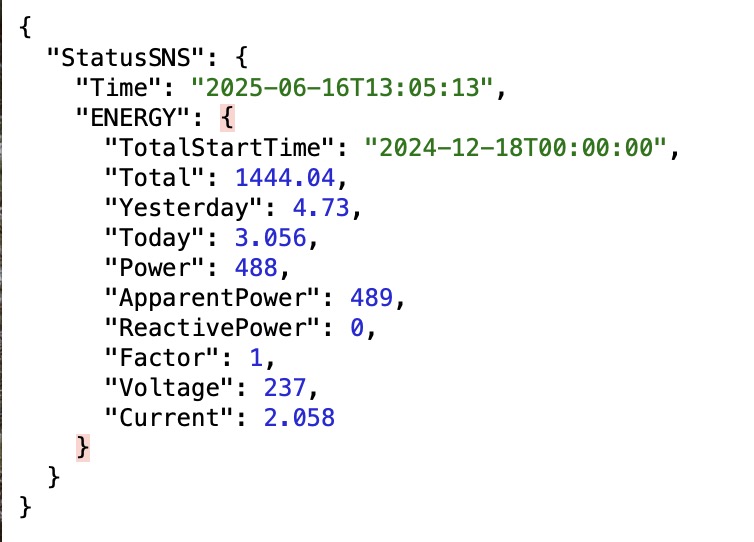

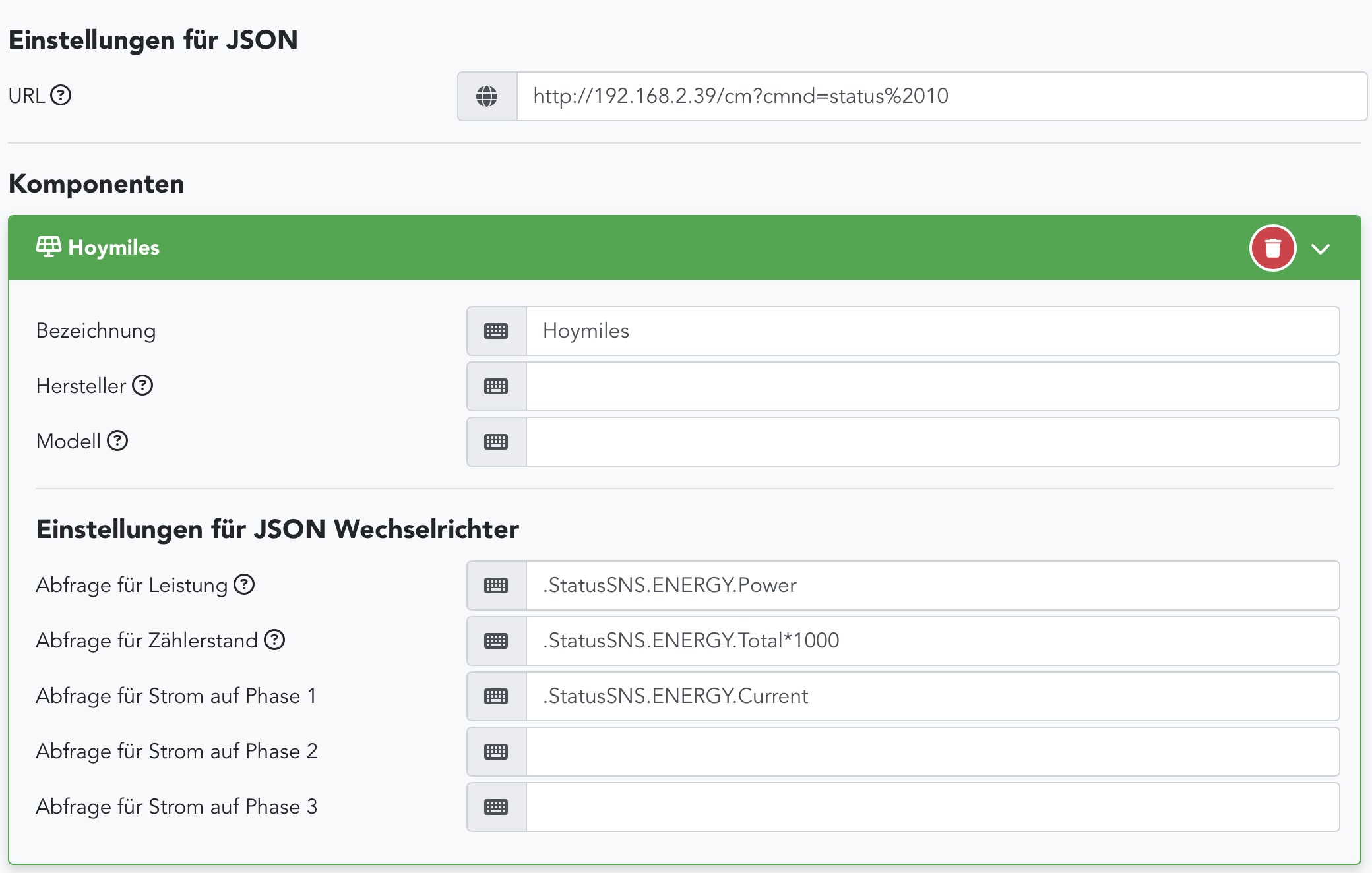

Wie erwartet openWB denn die Daten für Phasenströme? Ich habe 2 Wechselrichter über json eingebunden, bei denen ich gerade die Phasenströme übernehmen wollte. Leider wird im Status kein Wert angezeigt. Ich habe auch schon versuch das Vorzeichen zu ändern (.StatusSNS.ENERGY.Current*-1) leider ohne Erfolg.
Hat jemand eine Idee?
VG Kai
