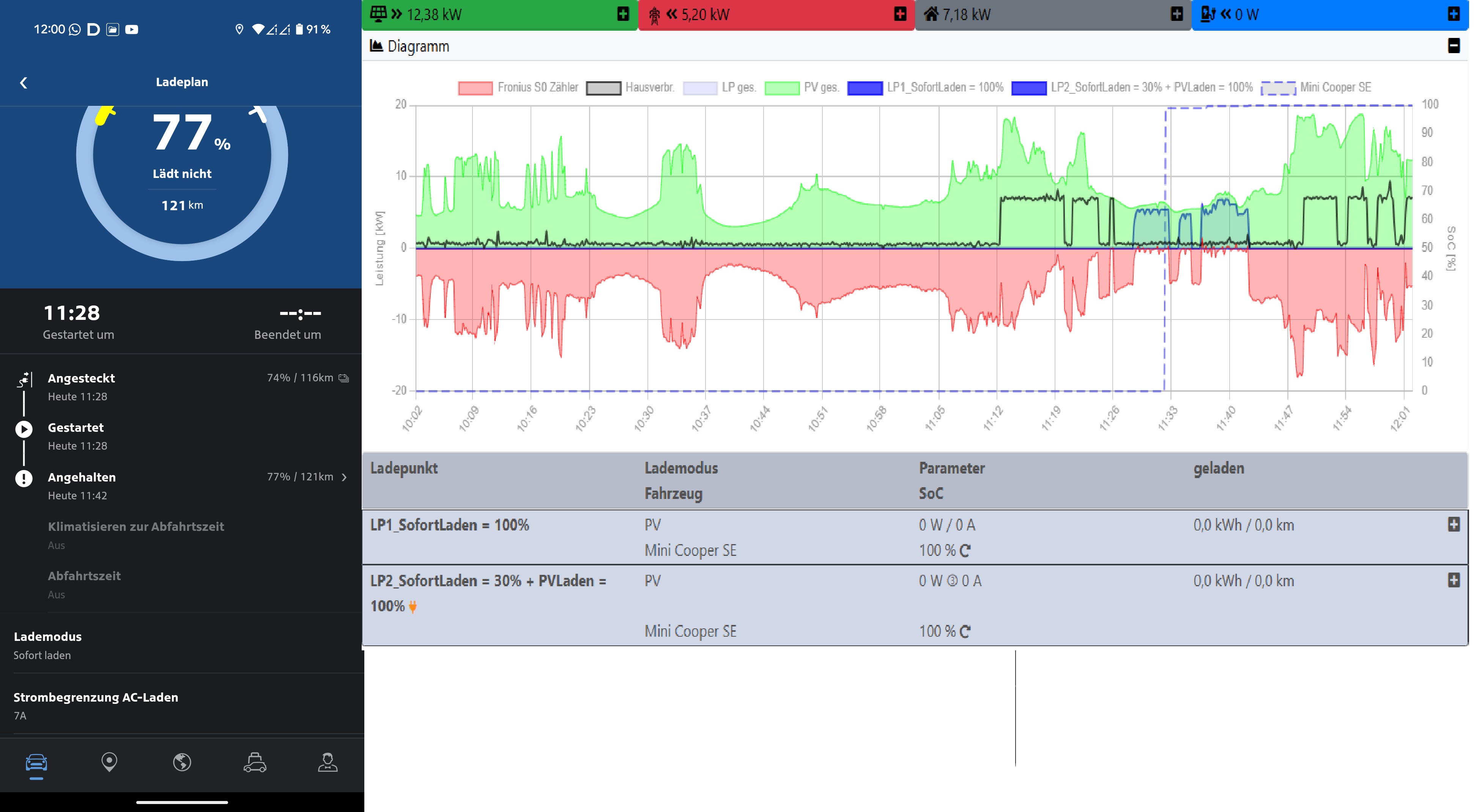

servus,
ich habe aktuell das Problem, dass der Mini den Ladevorgang abbricht.
Ich stecke den Mini ein, er startet auch den LV (SOC = 74% heute beim start), dann läd er laut app auf 77% und sagt dann angehalten.
--> wenn ich das OPENWB chart / DIagramm anschaue, steht dort allerdings auch drin SOC=100%, liegts vielleicht daran, das die WB denk der Wagen ist voll?
Wasmuss ich hier jetzt machen?
Grüße und
diag
(769.08 KiB) Noch nie heruntergeladen

Placebo2210 hat geschrieben: Fr Jun 27, 2025 10:03 am servus,
Grüße und27062025.jpg Danke
Seltsam, das Problem scheint zu sein, dass SoC 100% kommt.
Trotzdem sollte die WB weiterladen, selbst wenn der SoC auf 100% steht...
Einige Fragen dazu:
Beide Ladepunkte zeigen einen Mini an, gibt es den Mini einmal oder sind es 2?
Wenn es nur einer ist kann er nur an einem LP hängen...
Welche Ladepunkte sind das genau, openWB series2 oder pro?
Welches SoC-Modul wird verwendet, BMW & Mini?
Ist SoC direkt aus Fahrzeug auslesen evtl. auf Ja - das geht nur bei der pro?
Welche openWB-SW-Version ist installiert? (Einstellungen - System - Versions-Informationen/Aktualisierung - Entwicklungszweig/Bezeichnung/installierte Version)
Was steht zu dem Fahrzeug im SoC-Log zu dem Zeitpunkt an dem die 100% aufgetaucht sind? (Einstellungen - System - Fehlersuche - SoC-Log)
Seltsam ist auch, dass der SoC von 0% auf 100% springt, das kann ich mir bei dem BMW & Mini Soc-Adapter nicht erklären.
Der hätte bei üblichen Intervallen schon auf 74% stehen müssen...
EDIT: Wenn Du den Ladepunkt in deinem Screenshot aufklappst (+) kannst Du die Begrenzung auf AUS stellen; vielleicht wird dann weiter geladen.

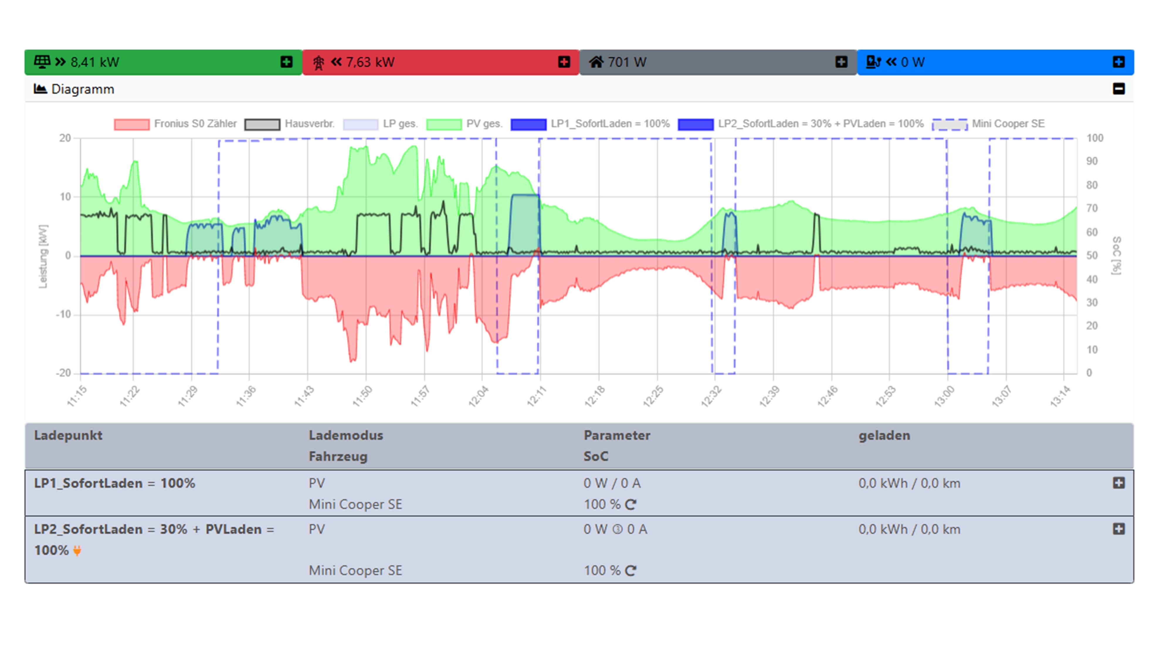

  • 1. Es gibt den Mini 1x. Erhängt aktuell an LP2 (Da ist ja auch das Steckersymbol gelb) siehe Bild 2
    (512.66 KiB) Noch nie heruntergeladen

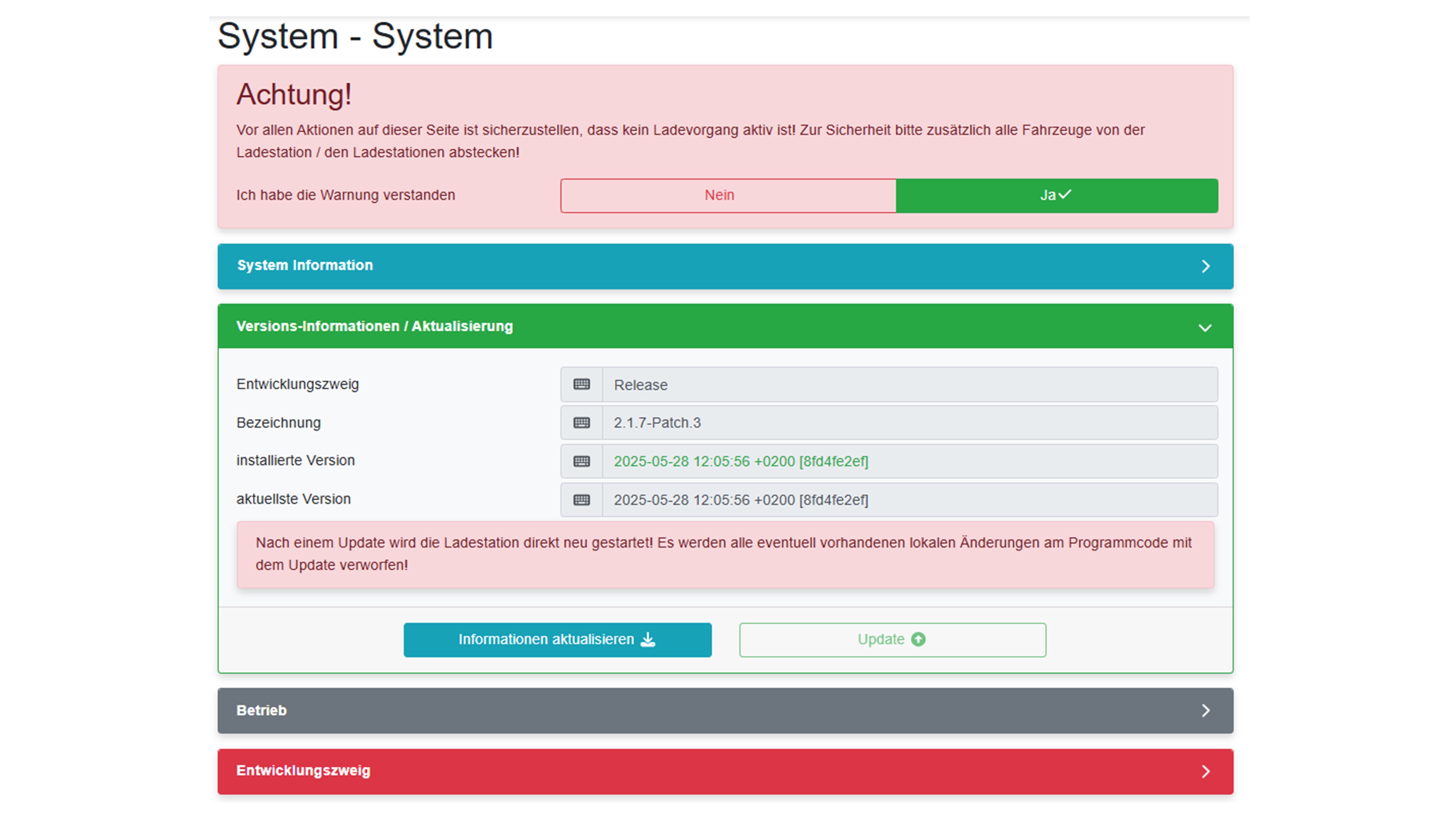

    2. Es sollte eine OpenWB Serie s (DUOS) sein, aber wo kann ich das nachschauen?

    4. Denke SOC auslesen passt so, oder? Siehe Bild 3
    (471.43 KiB) Noch nie heruntergeladen
    5. Version Info, siehe Bild 4
    (509.76 KiB) Noch nie heruntergeladen
