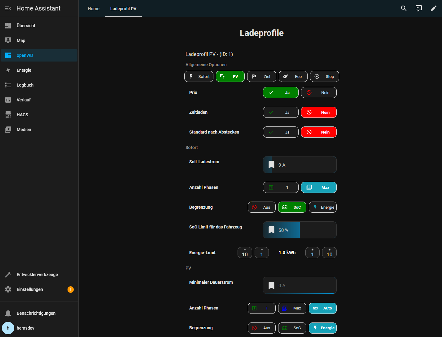

mkshb
Beiträge: 4
Registriert: Mi Jun 25, 2025 9:24 pm
Been thanked: 13 times
Re: Home Assistant Integration
Beitrag von mkshb »
Hallo MatzeL,
danke für Deine Frage!
Der wichtigste Unterschied besteht darin, dass openwb2mqtt vor allem Sensoren erstellt und die weitere Logik in der Regel über eigene Automationen abgebildet werden muss.
Ziel meiner Integration ist es hingegen, auch komplexere Optionen direkt steuerbar zu machen – also über das einfache Senden eines Einzelwerts an ein MQTT-Topic hinauszugehen.
Beispielsweise soll es möglich sein, Ladeprofile bequem im Dashboard zu bearbeiten oder tiefere Automatisierungen direkt über die Integration umzusetzen. Und das Ganze bidirektional, also Anpassungen in openWB und Home Assistant zu ermöglichen und Änderungen am einen System direkt im anderen abzubilden.
Screenshot 2025-06-27 164048.png (102.01 KiB) 10362 mal betrachtet
Beste Grüße
mkshb
