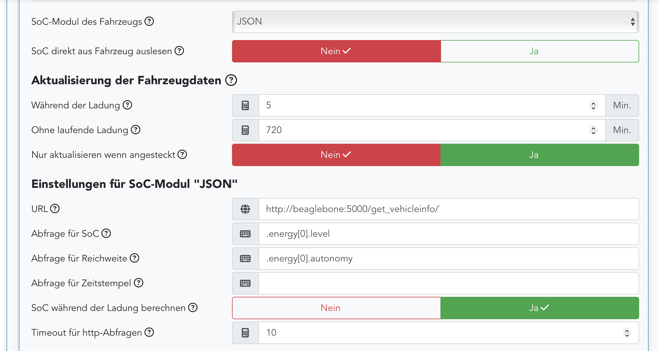

Ich verwende den flobz PSA Car Controller und bin Autor des gleichnamigen Moduls in der openWB. In den letzten Tagen fällt mir auf, dass der Timestamp, den ich vom Opel-Server für meinen Corsa-E abrufe, nicht mehr aktualisiert wird. Er bleibt auf 30. Juni abends stehen. Der Ladezustand stimmt jedoch. Das führt dazu, dass die openWB die Daten verwirft, weil der Timestamp veraltet ist. Man kann den Timestamp im Debug-Log aber gut sehen. Bevor ich das openWB-Modul draufhin erweitere, dass der Timestamp wahlweise ignoriert wird, wollte ich hier mal fragen, ob das Problem auch anderen betrifft. Bitte um Rückmeldung.

Mehrere haben im PSA Car Controller Projekt das gleiche Problem gemeldet. Wer hier ebenso davon betroffen ist, kann erstmal den o. a. Workaround verwenden.
