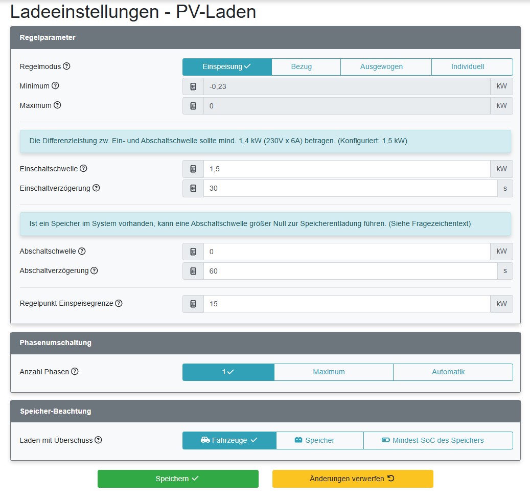

Die Einschaltschwelle für PV-Laden hatte ich mal so eingestellt, dass kein Bezug genommen wird.
Hier 1,4 KW einzustellen wäre ja auch doof, um so ein "minimal"-Strom zu simulieren. Dann wäre ich ja wieder beim gleichen Resultat für das Zielladen, dass sofort ab Einstecken geladen wird.

Re: PV-Überschuss laden mit minimal Strom, aber erst ab bestimmter Uhrzeit.
Beitrag von ChristophR »
Wenn Du um 12:00 Uhr fertig sein willst mit Laden, dann stellst Du als Ziel 12:00 Uhr ein. Die openWB berechnet dann selber, wann sie beginnen muss, um um 12:00 Uhr fertig zu sein. Das Zielladen soll mit maximalen Strom erfolgen, also stell mal 16A ein.
Dann überlegst Du Dir, ab wie viel PV Überschuss Du generell mit dem Laden beginnen möchtest. Wenn Dir also z.B. 500W Überschuss reichen, stellst Du die Einschaltschwelle bei PV-Laden auf 500W, die Ausschaltschwelle auf 1000W (Differenz muss ca. 1500W betragen).
Um die Wolken oder andere Verbraucher im Haus kümmerst Du Dich in der Abschaltzeit, ich habe da 300 Sekunden drin.
Wenn dann morgens die Sonne aufgeht und genug Überschuss entsteht, beginnt er zu laden. Nachts kann das ja nicht passieren...
Hat er per PV dann z.B. bereits 5kW geladen, beginnt das Zielladen mit 16A erst ca. um 10:40 Uhr.
Hat er vorher noch gar nichts geladen, beginnt er um ca. 9:20 Uhr.
Hat er per PV bereits 10kW geladen, ist er "habe fertig".
Ist es so verständlicher?
P.S.: Du hast gar nix über Deine PV geschrieben, kennt die openWB überhaupt den Überschuss? Das ist natürlich Grundvoraussetzung.
