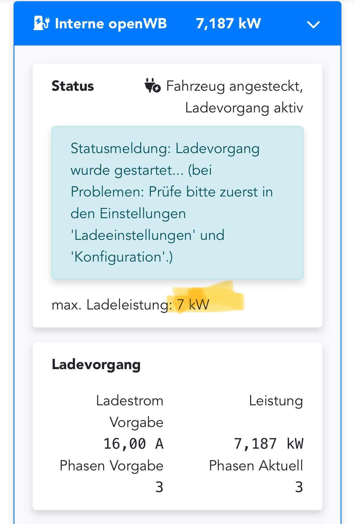

Ich habe das Problem, dass meine openWB SW 2 meinen iX1 nur mit maximal 7kW läd und ich finde die Einstellung nicht, die das verursacht.
Kann mir jemand helfen?
Laden Funktioniert mit PV (SolarEdge) geregelt auf Solar Leistung inkl Phasennumschsltung. Nur nutzt er halt nie (auch sofort Laden) die 16A, obwohl so eingerichtet.

Kuck mal im Auto, ob da eine Beschränkung eingestellt ist. Vorgabe sind 3x16A=11kW. Genommen werden 3x10,xA=7,2kW. An den Einstellungen der openWB liegt es also nicht. Was die max. leistung da meint, weiss ich nicht.
Edit: ah, doch. Bei mir steht da 22kW. Das ist die max. Ladeleistung des Ladecontrollers. Meld‘ dich mal bei support@openWb.de, die sollen da mal nachkucken, warum bei dir da 7kW steht und da mal 11kW oder 22kW reinmachen. (Je nach Verkabelung bei dir)
