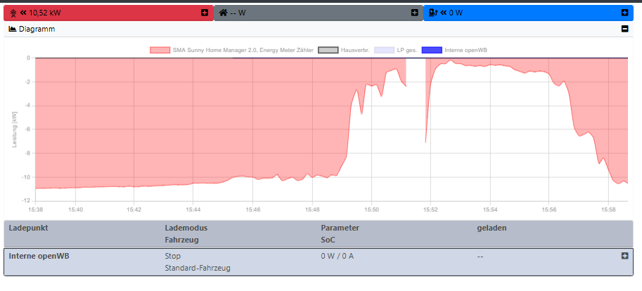

Ich bin langjähriger openWB Nutzer und habe eine openWB series2 standard+, die ich bis jetzt mit der 1.9er Software genutzt habe. Jetzt will ich endlich auf 2.x umstellen, bekomme aber meinen Zähler nicht eingerichtet.
Ich habe einen SMA Home Manager. Wenn ich den als Zähler einrichte sehe ich allerdings den Hausverbrauch nicht, ich sehe nur die Einspeisung ins Netz.

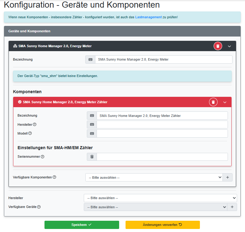

Konfiguration:
Was mache ich falsch? Vielen Dank schon mal für eure Hilfe

Richte mal noch PV ein, dann kann die openWB den Hausverbrauch wieder errechnen.
