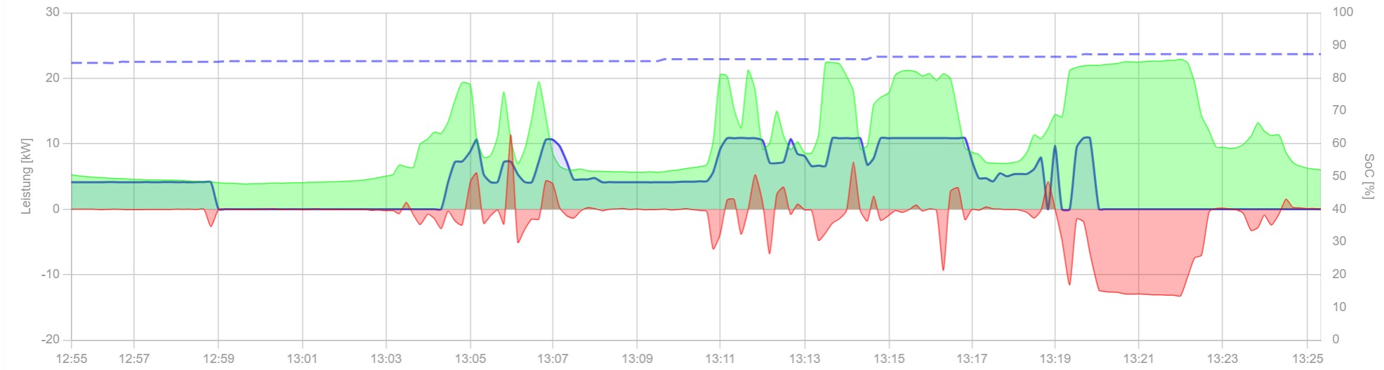

Also das Laden läuft echt nicht rund aktuell:
Screenshot 2025-07-20 120223.jpg (85.14 KiB) 1591 mal betrachtet
Leider ging das Log nur bis 11:13 zurück und und gegen 10:45 hat das Laden abgebrochen, so dass am Tavascan an der Ladebuchse wieder die Rote Lampe leuchtete.
Schaut gerne mal in der Ticket #56240256 rein, da hatte ich letztens Logs hochgeladen, eigentlich wollte ich da nur prüfen lassen ob die generellen Einstellungen passen, nicht dass ich da irgendwas komplett falsch eingestellt habe und ich daher diese Probleme habe...
Da hatten wir dann auch kurz mal über das Verhalten geschrieben, aber nicht weiter bearbeitet. In dem einen Log vom Ticket #34570481 welches dem anderen Ticket zugeordnet wurde ist der Fehler genau zu sehen:
Es werden über 10 kW eingespeist, aber das beladen ist abgebrochen.
Hier mal die Highlights aus dem Log, darin kann man sehen, dass das Beladen eigentlich nicht beendet wurde, auch nicht die Phasen umgeschaltet wurde aber trotzdem fließen da zwischendurch keine Ströme, dabei hat die openWB nur die Ströme angepasst:

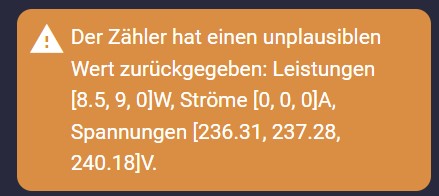

Und dann kommt da zwischendurch auch immer noch mal ein solcher Fehler:
