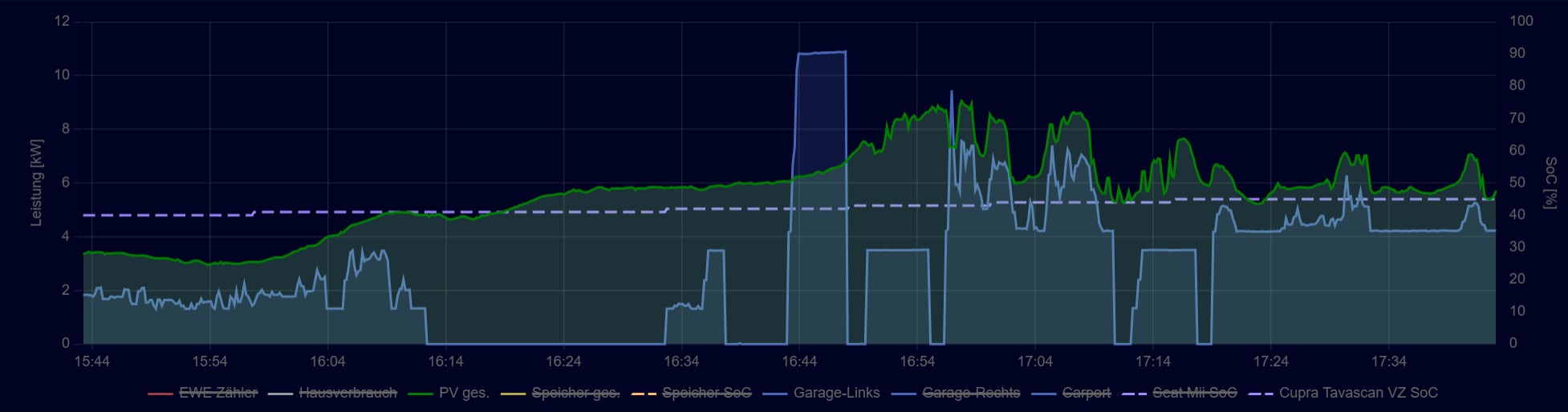

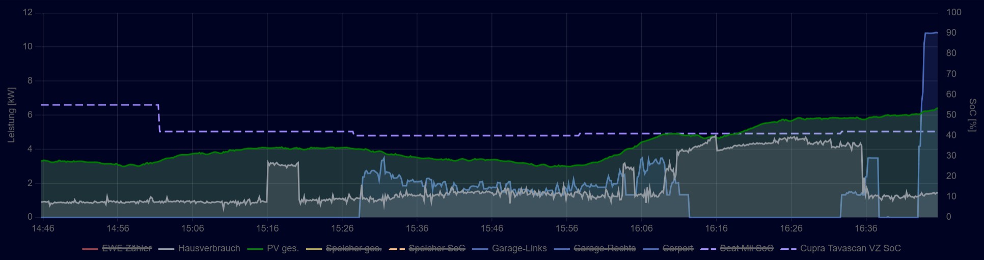

Wieder ist der Tavascan mit einer roten Lampe am Stecker ausgestiegen, dabei sollte einfach nur von 1 auf 3 Phasen umgeschaltet werden.
Screenshot 2025-07-21 172408.jpg (98.47 KiB) 1116 mal betrachtet
Er hat geladen, dann als die Wärmepume Warmwasser gemacht hat, hat er für die Zeit gestoppt, dann weitergeladen und dann wollte er auf 3 Phasen umschalten. Das ist fehlgeschlagen, ich habe den Stecker gezogen und wieder gesteckt, dann hat er gleich mit 3 Phasen geladen.
Aber was da passiert ist, da werde ich nicht wirklich schlau draus:

Er hat mit 1 Phase geladen. Dann das Beladen beendet, eine Minute gewartet (ich hatte mal den Delay auf 1 Minute gestellt) und dann sollte nach einer CP Unterbrechung mit 3 Phasen weiter laden. Hat er aber nicht.
In der Zeile DEBUG:set values cp6} - DEBUG:modules.common.req:Get-Response steht immer dass nur eine Phase in Benutzung ist. Er schreibt aber nirgends, das das umschalten der Phasen fehlgeschlagen ist.
Gegen 16:38:50 kam dann noch mal wieder diese Meldung:
Screenshot 2025-07-21 163905.jpg (24.77 KiB) 1116 mal betrachtet
Dann habe ich den Stecker gezogen und wieder gesteckt, darauf hin hat er gleich mit 3 Phasen begonnen zu laden. Aber hat dabei den Speicher entladen, das sollte er eigentlich im PV Modus nicht machen... Denn man sieht, er hat ne weile mit 16 A bei 3 Phasen geladen, mehr als Solar da war.
Main-Log: https://paste.openwb.de/xmkdXRxJVwA6wQy
Und danach hat er dann auch diverse male die Phasen umgeschaltet in beide Richtungen:
Screenshot 2025-07-21 174330.jpg (101.22 KiB) 1116 mal betrachtet
https://paste.openwb.de/JvHGDfTSxVqHC2o
