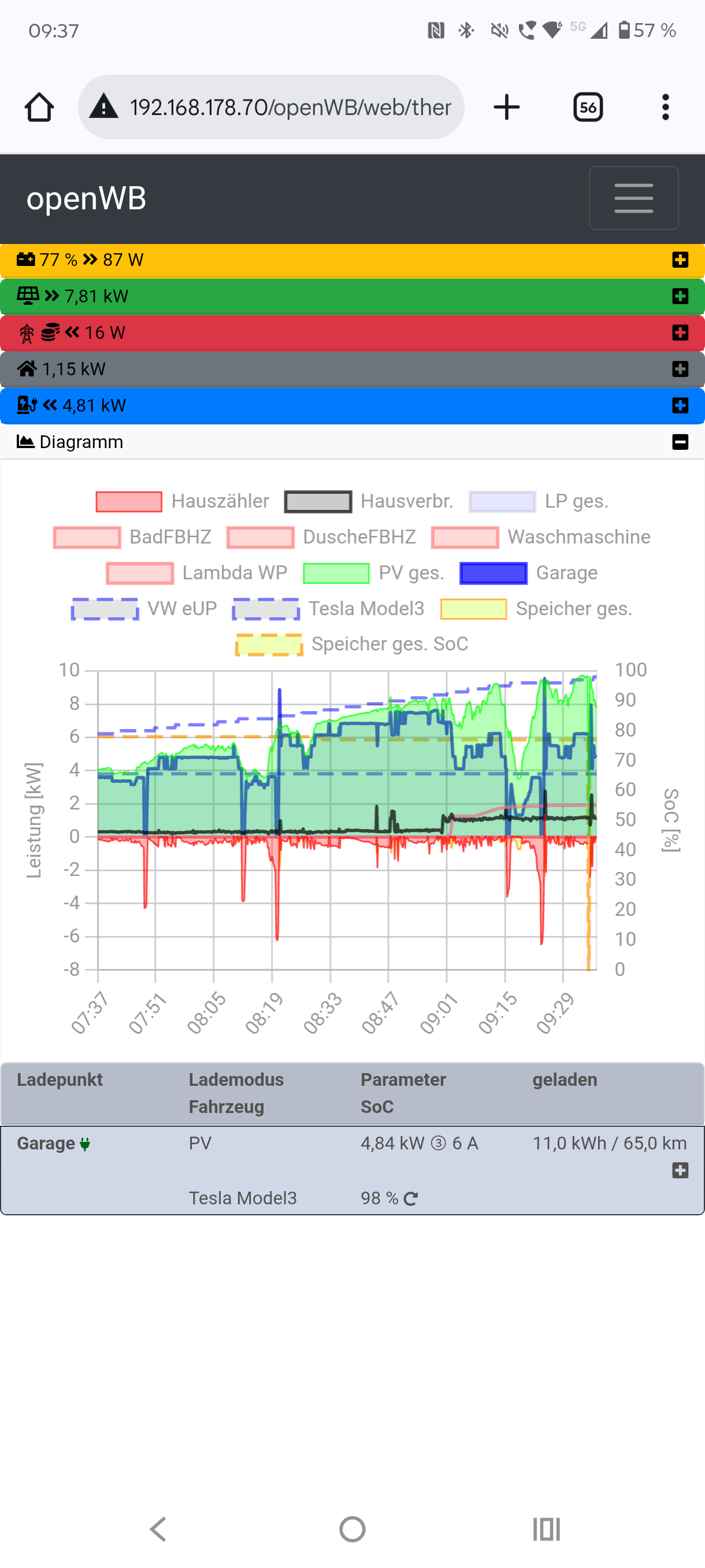

Ergänzung:
Ich habe die OpenWB jetzt mal neu gestartet, und die Regelung funktioniert wieder perfekt, ich kann es mir absolut nicht erklären.

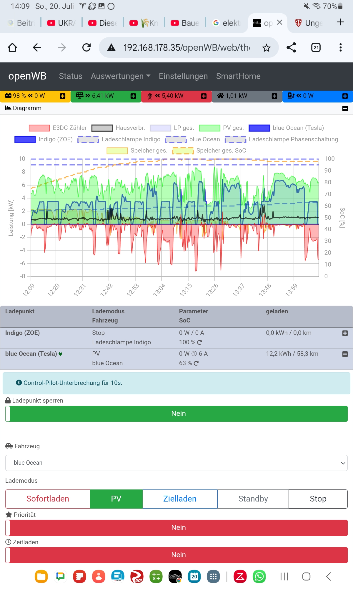

Rückmeldung zu Patch 4 (2.1.7-Patch.4)
@LenaK ich finde Deinen Einsatz und Dein Engagement echt klasse, herzlichen Dank dafür!
Ich bin von Master wieder auf diesen Release gewechselt, weil das Runterzählen der Zeitverzögerung für den Phasenwechsel seit dem letzten Update nicht mehr funktioniert hat bzw. nicht mehr zurückgesetzt wurde.
Leider funktioniert es in diesem Patch auch nicht. Unsere ZOE steigt nach 2-4 maligem Phasenwechsel einfach aus und verweigert weiteres Laden.
Der Screenshot zeigt das Laden meines Model S.
Würde das Runterzählen der Zeitverzögerung des Phasenwechsels wieder von Neuem beginnen, wäre das Problem gelöst.
Der Support hat mir bereits beim letzten Update zugesichert, dass diese Funktionalität wieder implementiert wäre. Leider ist dem nicht so bzw. klappt das nicht....
