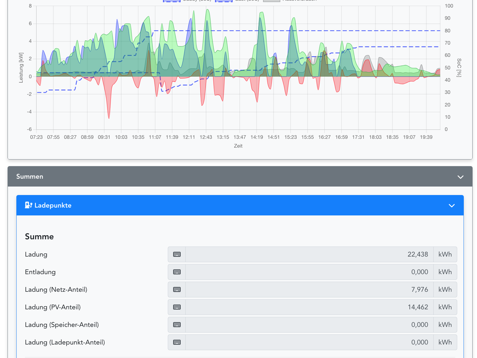

ich bekomme im aktuellen Master der 2.1.8 seit kurzem Fehlermeldungen "Fehler beim Berechnen des Strom-Mix".
Ich habe auch den Eindruck, dass die Aufteilung der Ladung in den Diagrammen nach Netz und PV nicht stimmen kann. Hier ein Beispiel von gestern, wo nur mit PV-Überschuss geladen wurde (außerhalb des angezeigten Diagrammbereichs gab es keine Ladung). Es erscheint mir nicht realistisch, dass hier 1/3 der Ladung aus dem Netz gekommen sein soll:
Bildschirmfoto 2025-07-31 um 09.36.10.png (308.93 KiB) 349 mal betrachtet

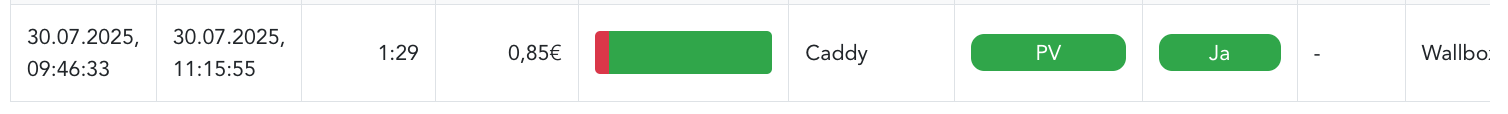

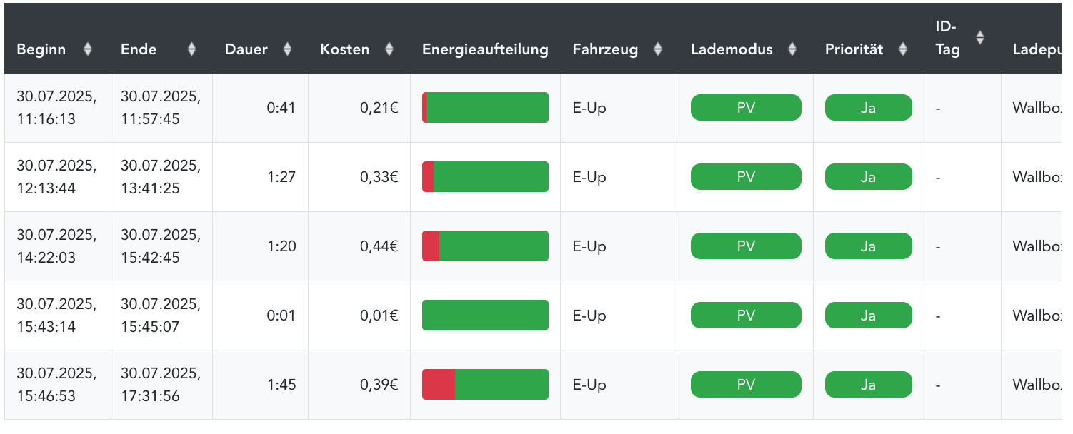

Nachtrag: Im Ladeprotokoll sieht die Situation auch anders aus:
Bildschirmfoto 2025-07-31 um 09.42.55.png (28.78 KiB) 345 mal betrachtet
Bildschirmfoto 2025-07-31 um 09.42.43.png (138.45 KiB) 345 mal betrachtet
