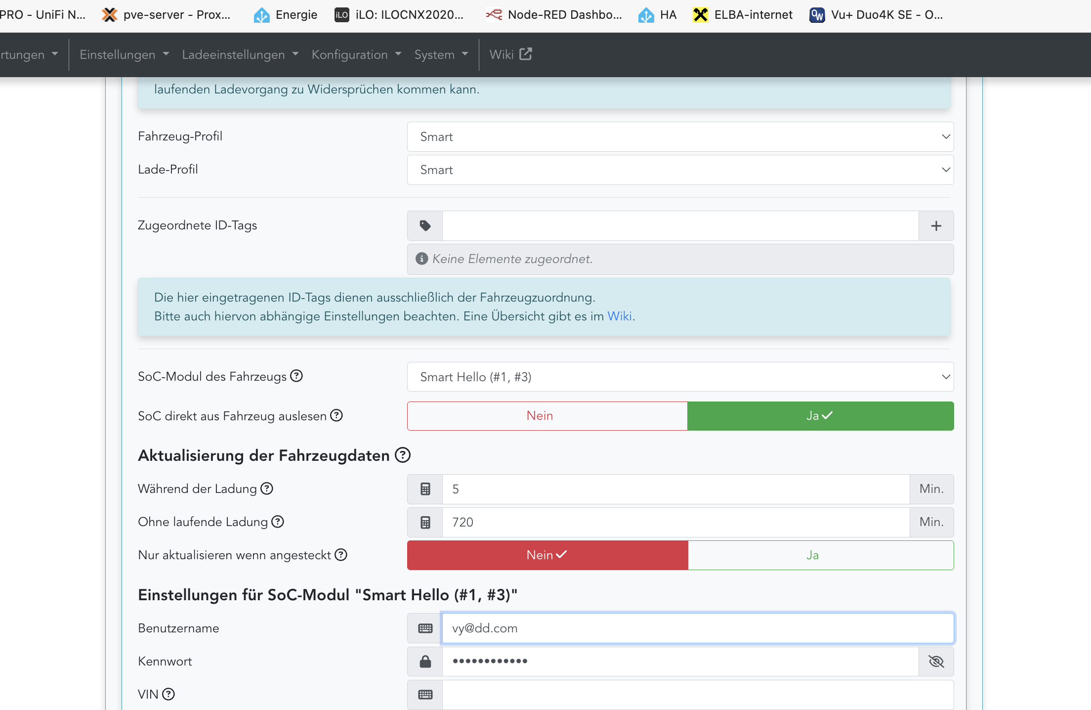

Ich habe eine openwb pro+ als secondary laufen und seit heute einen smart#5 brabus.
anbei die Screenshots von meiner Config.
Das Fahrzeug lädt im Sofortladen Modus, allerdings bekomme ich keinen SOC angezeigt.
Anbei die Screenshots wie ich das konfiguriert habe.
Kann mir Newbi bitte wer weiterhelfen?

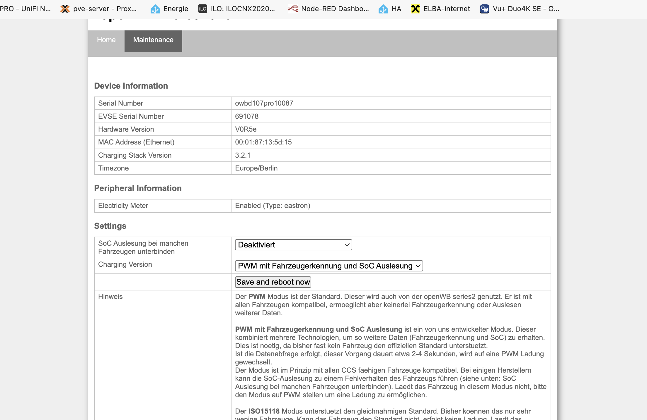

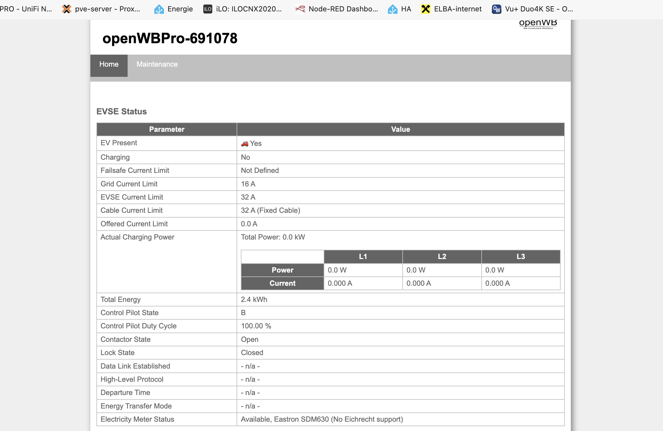

Was wirft denn
http://IPderPro/connect.php
im Browser aus, wenn du angesteckt hast?
Dann mal im Forum nach Pro und SoC suchen. Ggf. auch hilfreich:
viewtopic.php?t=6604

Ich bringe es leider nicht hin! Ich muss jedes Mal anstecken den SOC manuell korrigieren.
Hab glaub ich alles nach Anleitung richtig konfiguriert.
Hat die SOC Auslesung wer beim SMART #5 erfolgreich am Laufen?

Has sich hier schon wer das SOC Modul für Smart Hello (#1, #3) betreffend #5 anschauen können?
Soweit ich die Logs verstehe, wird die VIN ausgelesen allerdings kein SOC. Ich habe vor einigen Tagen die Hello # APP am iphone installiert, die soweit ich es verstehe auch die Hello Smart API verwendet und dort werden alle Daten des #5 incl SOC ausgegeben.
Hat sich das wer schon mal anschauen können, biete gerne meine Unterstützung an....

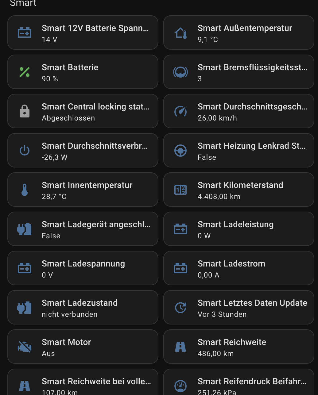

Gibt es hier jemanden, der bei der Smart Integration von openwb programmiert. Ich habe heute die HACS Integration in Homeassistant getestet (https://github.com/DasBasti/SmartHashtag) und dort werden alle Daten incl. SOC ausgelesen. Kann sich das wer mal anschauen?
